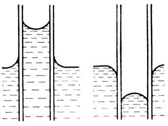

Мениск (от греч. menískos — полумесяц), искривленная свободная поверхность жидкости в месте её соприкосновения с поверхностью твёрдого тела. Мениск образуется у стенок сосудов, в каналах-порах губчатых тел, пропитанных жидкостью, и т.д. В тонкой (капиллярной) трубке мениск имеет сферическую форму, в достаточно узком зазоре между плоскими пластинами — цилиндрическую. Кривизну мениска определяет соотношение сил межмолекулярного взаимодействия на границе трёх фаз: твёрдого тела, жидкости и газа (пара). Жидкость, смачивающая данную поверхность (см. Смачивание), образует вогнутый мениск, несмачивающая — выпуклый (рис.). В первом случае взаимное притяжение молекул жидкости (когезия) слабее их притяжения молекулами поверхности твёрдого тела (адгезии). Во втором, наоборот, силы когезии преобладают над силами адгезии. Давление паров над вогнутым мениском ниже, а над выпуклым выше, чем над плоской поверхностью жидкости. Этим объясняются, например, явление капиллярной конденсации, капиллярное всасывание жидкости в пористые и волокнистые материалы, поднятие или опускание жидкости по тонким трубкам.
Рис. к ст. Мениск.
