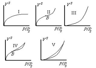

Анализ изотерм адсорбции указывает, что процесс адсорбции во многих случаях не ограничивается образованием монослоя и уже при сравнительно низких значениях относительного давления Р/Рs > 0,1 образуются, как правило, полимолекулярные слои. Брунауэр, Демминг, Демминг и Теллер выделили пять основных типов изотерм адсорбции газов на твердых адсорбентах, приведенных на рис. 1.28.
Тип I. Изотерма описывается теорией монослоя и уравнением Ленгмюра при асимптотическом приближении количества адсорбированного газа к емкости монослоя.
Тип II. Наиболее общий тип изотермы, соответствующий формированию полислоя на поверхности с высоким адсорбционным потенциалом.
Тип III. Сравнительно редко встречающийся тип изотерм образования полислоя из газовой среды на твердом адсорбенте, для тел, потенциал монослоя которых мал и имеет тот же порядок, что и теплота конденсации адсорбтива.
Типы IV и V аналогичны типам II и III и характерны для пористых сорбентов, где адсорбция ограничивается объемом мезопор (2-50 нм), а предельная адсорбция достигается при давлениях Р/Рs<< 1. Часто такие изотермы имеют петлю гистерезиса, что указывает на дополнительное поглощение пара в результате капиллярной конденсации.
Рис. 1.28. Основные типы изотерм адсорбции по классификации БДДТ
Следует отметить, что существует ряд изотерм адсорбции, которые трудно отнести к какому-либо из типов выделенных в классификации БДДТ.

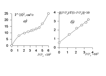

Если С>2, то уравнение БЭТ дает изотермы типа II, при С<2 изотерма соответствует типу III. Точка перегиба на изотермах II и IV типов (точка B) соответствует насыщению монослоя. Часто на изотермах типов II и IV после точки Bнаблюдаются сравнительно длинные линейные участки. В ранних работах Брунауэр предполагал, что насыщению монослоя соответствует точка А на оси ординат (рис. 1.29, а). Более поздний анализ изотерм и определение предела насыщения монослоя по уравнению (1.3.48) позволили установить, что именно ордината точки B соответствует емкости монослоя. В этой связи емкость монослоя можно определить по точке перегиба, не прибегая к более сложной обработке экспериментальных данных. Естественно, что этот перегиб должен быть четко выражен. Если перегиб не выражен четко, то необходимо использовать линейную форму уравнения БЭТ для нахождения предела адсорбции.
Рис. 1.29. Изотерма низкотемпературной адсорбции азота на хлопке
Строго говоря, достаточно надежные данные по емкости монослоя получаются лишь при обработке результатов эксперимента по адсорбции в области малых давлений, где модель полислойной адсорбции БЭТ оказывается справедливой. Часто на линейной изотерме адсорбции наблюдаются два участка – один в области низких относительных давлений, другой - при более высоких давлениях. Для расчетов Гm следует использовать линейный участок при низких давлениях, но только в том случае, если он включает в себя точку В. Чаще всего для определения емкости монослоя используют данные по адсорбции при 0,05< Р/Р s< 0,3. Это связано с тем, что при P/Ps< 0,05 оказывает влияние неоднородность поверхности, а при Р/Рs >0,3 проявляется латеральное взаимодействие в адсорбционных споях.

Интересно отметить, что в более поздних работах Брунауэра была получена аналогичная форма уравнения, но вывод его был основан на другой модели, а именно, на предпосылке, что число адсорбционных слоев даже на открытой поверхности при давлении насыщения Р/Рs®1 ограничено (5-6). Такое допущение также noзволяет ввести коэффициентK < 1. При K = 0,79 уравнение (1.3.53) позволяет описать большинство экспериментальных данных для различных адсорбентов и адсорбатов единой кривой (так называемая, единая экспериментальная изотерма адсорбции Шала). Как показал Синг, можно объединить изотермы адсорбции в координатах Q= Г/Гm=f(P/Ps) для широкого набора адсорбентов и адсорбатов, например, изотерму адсорбции азота на кремнеземе с удельной поверхностью от 1 до 200 м2/г, включив в нее изотерму адсорбции на природном кварце и различных образцах непористого и аморфного кремнезема. Такие стандартные изотермы получены и для других систем.
Многочисленные эксперименты на непористых сорбентах показали, что для определения удельной поверхности твердых адсорбентов наиболее удобно простейшее уравнение БЭТ. Для таких целей используют азот, аргон и криптон. Последний предпочтительнее для адсорбентов с малой величиной удельной активной поверхности.
Вместе с тем, известен ряд случаев, когда и при адсорбции азота на непористых сорбентах с малой удельной активной поверхностью при низких относительных давлениях 0,005 < Р/Рs < 0,05 изотермы в координатах спрямленной формы уравнения БЭТ остаются линейными. На рис. 1.29, б приведен типичный пример линейной формы изотермы адсорбции азота на хлопке. Рассчитанные по результатам адсорбции азота на волокнах величины удельной активной поверхности сухих волокон, очищенных от примесей (смол, восков, замасливателей, жиров в т.д.) путем экстракции органическими растворителями (перхлорэтилен), составили соответственно: хлопок – 0,75; шерсть – 0,67; лавсан – 0,31 м2/г. Эти величины укладываются в пределы значений, приведенных в табл. 1.6.
