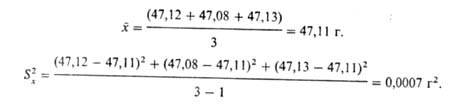

Пример 1. При взвешивании
образца анализируемого в-ва получены след. результаты: 47,12; 47,08; 47,13 г.
Оценить истинную массу образца и определить точность этой оценки для =
0,95. В данном случае п = 3; р = 1 —
= = 1 - 0,95 = 0,05; f= п - 1 = 3 - 1 = 2. По ф-лам (1)-(3) вычисляют
выборочные среднее и дисперсию:
Далее по таблицам распределения
Стьюдента находят величину t(p,f) = = t(0,05; 2) = 4,30 и по ф-ле
(6) рассчитывают величину доверит. интервала:
Оценка массы образца по
ф-ле (4) составляет 47,11 0,07
г. С увеличением числа измерений eb уменьшается. Так, если дополнить
проведенные измерения результатами еще двух взвешиваний (47,09 и 47,13 г), то
п = 5, f = п — I =5 — 1 = 4, и аналогично предыдущему определяют:
=47,11
г; S2x = 0,00055 г2; t(0,05;
4) = = 2,78;
0,03 г. Т.обр., точность оценки массы возрастает более чем в два раза; 47,11
0,03 г.

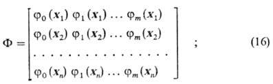

1) формируют матрицу Ф
порядка n х l, столбцы к-рой представляют собой значения регрессоров
для каждого опыта

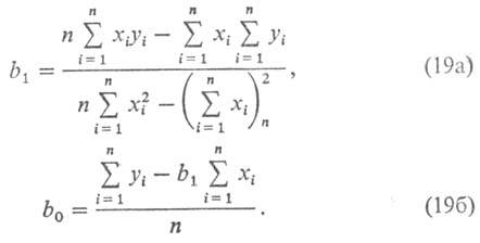

В частном случае при построении
модели в виде линейной ф-ции одной переменной в соответствии с ур-нием (15)
решение системы (18) сводится к вычислению значений параметров b1
и b0 по ф-лам:

значит. погрешности в расчете параметров модели, обусловленной вычислит. св-вами
этих ф-л. Если порядок значений элементов в столбцах матрицы Ф превышает 101,
то выполняют пересчет значений соответствующих факторов либо путем перехода
к др. единицам измерения (напр., от секунд к часам), либо их преобразованием
к безразмерному виду с размещением на интервале от — 1 до 1 (т. наз. нормирование)

Параметры b1
и b0 м. б. определены по ф-лам (19) с использованием
результатов вычислений, сведенных в табл. (i - номер опыта):

Полученная модель имеет
вид:
