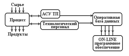

Существуют два семейства программных оболочек: off-line и on-line. Семейство on-line оболочек связано с приборами КИП в режиме реального времени. При его функционировании в режиме реального времени собирается информация от систем, датчиков и контроллеров, далее эта информация архивируется и предоставляется операторам, технологам и менеджерам в удобной для них форме. Эти данные также переносятся в оперативную базу данных, откуда забираются программным обеспечением для обработки. При наличии обратной связи (системы "интеллектуального" регулирования работы производством), на основе полученной информации соответствующие модули вычисляют оптимальные значения управляющих параметров, передают их на внешние устройства и отслеживают реакцию процесса, последовательно оптимизируя режим работы производства. Однако для работы on-line продуктов необходимо иметь работающую систему распределенного управления (АСУ ТП: датчики, контроллеры, оборудование с автоматическим управлением) и адекватные модели основных процессов и системы (цеха или завода) в целом. В общем виде, схема работы on-line программного обеспечения (без обратной связи) представлена на Рис.5.1.
Рис.5.1. Схема работы on-line программного обеспечения.
Примером on-line программного обеспечения может быть оптимизатор соотношения H2/N2 в производстве аммиака, поставляемый на некоторые новые производства аммиака, позволяющий поддерживать заданное соотношение H2/N2 в азотоводородной смеси, подаваемой в цикл синтеза.

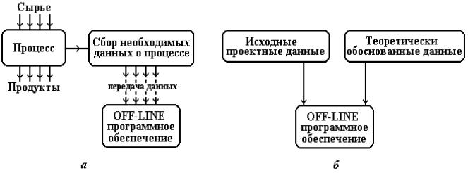

Cемейство off-line оболочек (не взаимодействующих непосредственно с технологическим процессом) используется в инженерно-технических отделах компаний. Они позволяют проектировать новое производство, помогают устранять узкие места в технологической цепочке, моделируют отдельные установки или весь завод, позволяют моделировать реконструкцию действующих установок для оценки возможностей перехода от существующей технологии к перспективной. В целях оптимизации производства или анализа существующих проблем и аварийных ситуаций, эти системы помогают оценивать экономические аспекты производства, планировать ресурсы, продукцию и график работ, и т.д.. Схема работы off-line программного обеспечения представлена на Рис.5.2.
Рис.5.2. Схема работы off-line программного обеспечения: (а) – на производстве; (б) – при проектировании.
Следует отметить, что данные оболочки являются универсальными, т.е. могут одновременно применяться для различных производств. Кроме того, в зависимости от требований к расчетам, существуют программные оболочки как для моделирования ХТС в стационарных (установившихся) режимах работы (steadystate), так и в динамических (dynamic) режимах. Наиболее широкое применение нашли программные продукты для моделирования ХТС в стационарных режимах работы, реализующие итерационный метод расчета. Программные оболочки, предназначенные для моделирования динамических режимов работы производства, применяются достаточно редко и в основном для разработки систем управления (разработка системы управления переходными процессами).

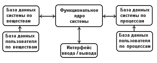

Как было сказано выше, все программные продукты для расчета ХТС основаны на единых теоретических основах синтеза, анализа, расчета и оптимизации. Вероятно, именно этим можно объяснить единую функциональную структуру указанных оболочек, представленную на Рис 5.3.
Рис. 5.3. Функциональная структура программных продуктов для моделирования ХТС
В соответствии с функциональной структурой программных продуктов, основой программной оболочки является функциональное ядро системы, которое непосредственно производит анализ структуры ХТС и расчеты материальных и тепловых балансов, обменивается данными с базами данных, производит ввод/вывод и т.п.
Необходимой частью программного обеспечения являются заполненные фирмой-изготовителем базы данных по чистым веществам (вязкость, плотность, теплоемкость, теплопроводность и т.п.) и термодинамическим правилам их смешения, а также базы данных по элементарным процессам (уточненные модели реакторов, смесителей, делителей, колонн ректификации, теплообменников и т.д.). Так как абсолютно все существующие в природе вещества и абсолютно все процессы заложить в базы данных невозможно, то программные продукты обычно имеют возможность расширять базы данных по веществам и по процессам, формируя временные базы данных пользователя. Таким образом, при единых основах и одной функциональной структуре программные оболочки отличаются друг от друга лишь различным набором баз данных по веществам и по процессам, качеством интерфейса и возможностями ядра системы. В свою очередь данные отличия отражаются на цене программного продукта и условиях его приобретения.

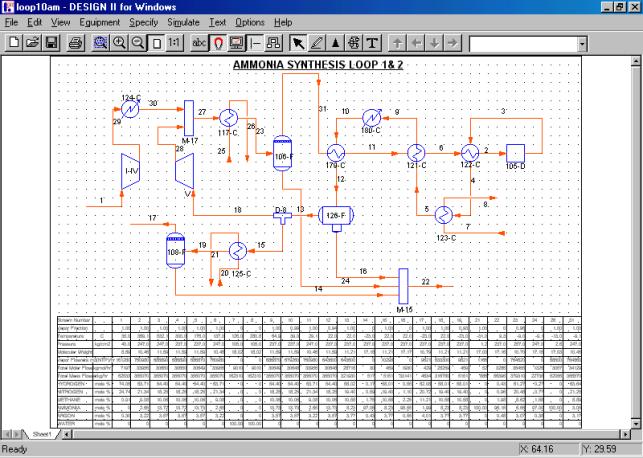

Вид экрана при решении задачи по моделированию цикла синтеза аммиака представлен на Рис.5.4.
Графический интерфейс программной оболочки не очень удобен, однако достаточно низка и цена его лицензии, которая на начало 2003 года составляет US$3895 в год при ежегодном заключении договора, или US$6995 при покупке бессрочной лицензии (прим.: другие поставщики не продают бессрочную лицензию). Кроме разового платежа необходимо оплачивать US$1295 в год за поддержку программного продукта. Таким образом, не являясь "фаворитом" на рынке программного обеспечения для технологических расчетов, но, имея эффективно работающее ядро и расширенные возможности, Design-IIforWindows позволяет достичь результата за меньшие деньги и приобретается небольшими инжиниринговыми фирмами.

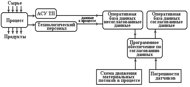

Для первичной обработки данных расходов потоков, полученных от расходомеров, имеется программное обеспечение, позволяющее производить первичную обработку измеренных расходов с последующим их согласованием. Одновременно с согласованием расходов материальных потоков программное обеспечение определяет датчики, измеряющие расход с погрешностью, превышающей заданную. В связи с тем, что технологическая схема может содержать как непрерывные процессы (реактора, колонны, смесители и т.д) и периодические процессы (емкости, резервуары и т.д.) согласование данных по количеству вещества производится за сутки с учетом структуры движения материальных потоков и погрешностей датчиков. Примерами данного программного обеспечения могут быть DATACON (SimSciInc.), SIGMAFINE (OSISoftwareInc.) и некоторые другие. Принцип работы программного обеспечения представлен на Рис.5.5.
Рис.5.5. Схема функционирования программного обеспечения по согласованию первичной информации

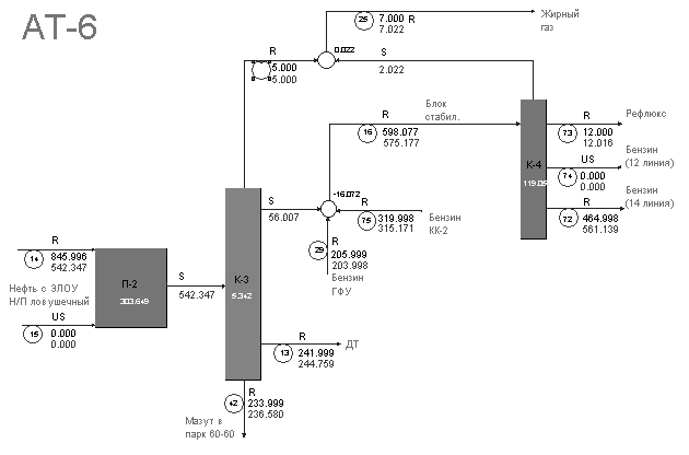

В соответствии со схемой, данные о процессе передаются в оперативную базу данных "несогласованные данные" через АСУ ТП и/или вводятся технологическим персоналом (при отсутствии АСУ ТП или если АСУ ТП не охватывает всю установку), и далее передаются в программное обеспечение по согласованию данных. Согласованные данные записываются в оперативную базу данных "согласованные данные" и могут быть использованы как для ввода в программу уточненного расчета ХТС, так и для анализа корректности показаний КИП или для других целей.
Пример представления технологической схемы установки АТ-6 в программном продукте SIGMAFINE и результаты согласования представлены на Рис.5.6.
Рис.5.6. Результаты согласования данных для АТ-6 с помощью SigmaFine
Информацию о работоспособности датчиков расхода потоков и уровней в емкостях можно получить, сравнивая согласованные и несогласованные данные (на Рис.5.6. рядом с датчиком – кружком с цифрой – согласованное значение массового суточного расхода потока находится под несогласованным). Как видно из Рис.5.6, согласованные данные отличаются от несогласованных, несмотря на то, что КИП выдают показания, не превышающие их погрешности. Таким образом, реальные данные, полученные от КИП установки, первоначально должны быть согласованы, и только после этого могут быть использованы в уточненных расчетах.

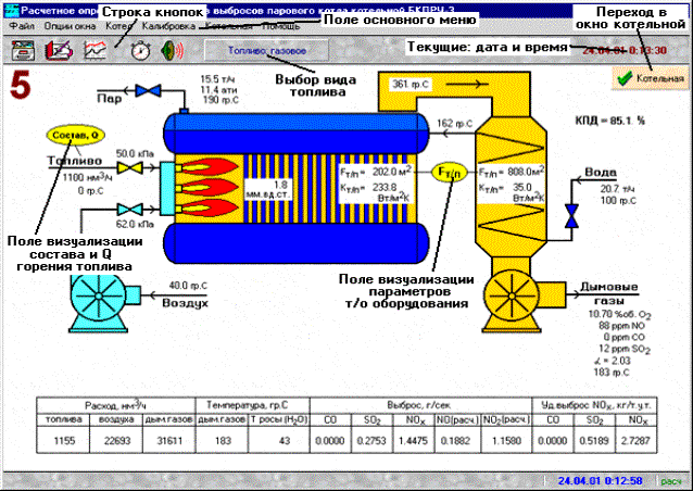

В качестве примера рассмотрим систему параметрического мониторинга котла, вырабатывающего сухой насыщенный пар, технологическая схема которого представлена на Рис.5.7.
Рис.5.7. Схема движения материальных потоков котла, вырабатывающего сухой насыщенный пар.
Суть работы параметрической системы мониторинга заключается в том, что выброс загрязняющих веществ в атмосферу непрерывно рассчитывается на основании расхода дымовых газов, определенного из материального и теплового балансов, и концентраций загрязняющих веществ, рассчитанных по адекватной модели котла. Пример обработки экспериментальных данных при составлении модели представлен на Рис.5.8.

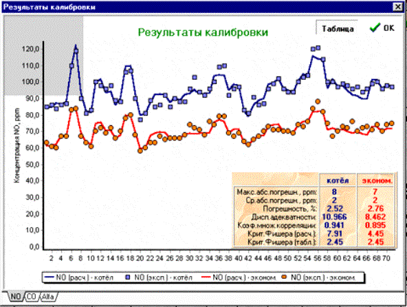

Рис.5.8. Пример обработки экспериментальных данных при составлении математической модели выбросов оксида азота (NO).
Как видно из рисунка, обе математические модели (линии) достаточно хорошо описывают соответствующие наборы экспериментальных значений (точки). Средняя погрешность моделей составляет 2,52% и 2,76%. Адекватность моделей была проверена по критерию Фишера, который в обоих случаях превышает табличное значение, следовательно, обе модели адекватны, и могут использоваться для расчета массового выброса оксида азота в окружающую среду.
В случае если адекватность математической модели не доказана, т.е. математическая модель не соответствует технологическому процессу, то данной моделью пользоваться недопустимо. Таким образом, проверка адекватности модели для всех планируемых интервалов изменения параметров является необходимой процедурой перед использованием любой математической модели для целей оптимизации.
