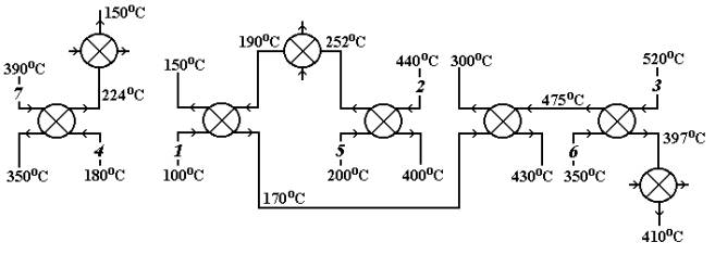

Процесс синтеза ХТС ведут до тех пор, пока снижается приведенная стоимость затрат. При стабилизации приведенной стоимости затрат на некотором минимальном значении, расчеты прекращают. Синтезированная операторная схема системы теплообмена (для данного примера) представлена на Рис.3.2.
Рис.3.2. Операторная схема синтезированной системы теплообмена

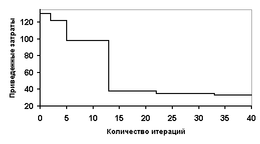

Снижение приведенных затрат в процессе синтеза тепловой схемы представлено на Рис.3.3.
Рис.3.3. Изменение приведенных затрат в процессе синтеза тепловых схем.
Как видно из рисунков, синтезированная тепловая схема имеет минимальные приведенные затраты и состоит из восьми теплообменников, пять из которых передают теплоту от охлаждающихся потоков к нагревающимся, и только в три теплообменника подается внешний хладагент.
