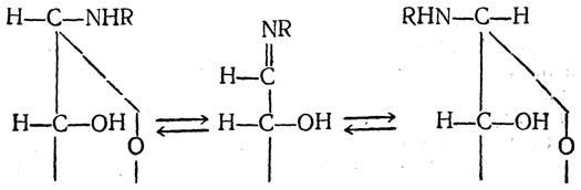

Многие N-гликозиды обладают мутаротацией. Причину этого нельзя считать окончательно выясненной. Возможно, что в водных растворах устанавливается равновесие между α- и β-формами N-гликозида и промежуточной ациклической формой:
Не исключено, однако, что причиной мутаротации является частичный гидролиз N-гликозида.
