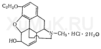

§ 62. Дионин
Дионин (гидрохлорид этилморфина) получают синтетическим путем из морфина. Он представляет собой белый кристаллический порошок без запаха, горького вкуса. Растворяется в воде (1 : 12), этиловом спирте (1:25), почти не растворяется в диэтиловом эфире и хлороформе.
