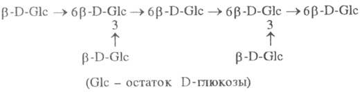

Молекулы олигосахаринов представляют собой короткие, обычно семи-, восьмичленные разветвленные олигосахарид-ные цепочки из простых моносахаридных звеньев. Напр., олигосахарин, образующийся из клеточных стенок патогенного гриба Phytophthora megasperma при заражении им сои, представляет собой разветвленный гептаглюкозид:

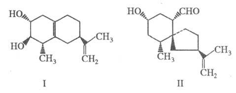

Олигосахарины осуществляют запуск большого каскада биохим. р-ций, конечной стадией к-рых является синтез стрессовых метаболитов, или фитоалексинов,- защитных в-в, синтезируемых растениями в ответ на заражение их фитопа-тогенными грибами. Так, основные фитоалексины картофеля - ришитин (ф-ла I) и любимин (П). Олигосахарины стимулируют также биосинтез лигнина в клеточных стенках растения, препятствуя дальнейшему проникновению гриба.
