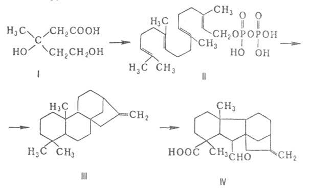

Биосинтез гиббереллинов происходит при участии АТФ и ряда ферментов из мевалоновой
к-ты (ф-ла I) через промежуточное образование ряда в-в, в т.ч. геранил-геранилпирофосфата
(II), каурена (III) и ГА12-альдегида (IV), из к-рого получаются
другие гиббереллины:
