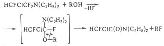

N,N-ДИЭТИЛ-1,1,2-ТРИФТОР-2-ХЛОРЭТИЛАМИН (реактив Яровенко) HCFClCF2N(C2H5)2, мол. м. 189,61; бесцв. подвижная дымящая на воздухе жидкость; т. кип. 33-34°С/6 мм рт. ст.; d425 1,19; раств. в орг. р-рителях. Взаимод. N,N-диэтил-1,1,2-трифтор-2-хлорэтиламина с гидроксилсодержащими орг. соед. приводит к диэтиламиду фторхлоруксусной к-ты и фторидам:
N,N-Диэтил-1,1,2-трифтор-2-хлорэтиламин получают пропусканием трифторхлорэтилена в диэтиламин. Широко применяют в лаб. практике для синтеза монофторзамещенных алифатич. и алициклич. соединений. Для этой цели м. б. использованы и др. третичные a,a-дифторамины, напр. CF3CFHCF2NR2, получаемые из CF3CF=CF2 и вторичных аминов.
