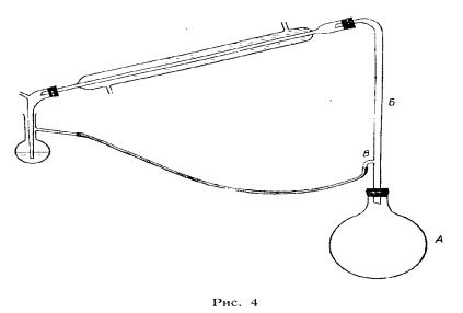

Прибор для получения фурфурола показан на рисунке 4. Пятилитровая круглодонная колба А с помощью корковой пробки соединена с воздушным холодильником Б, представляющим собой трубку диаметром 1,8 см и длиной 50 см.
На расстоянии 15 см от нижнего конца к трубке Б припаян изогнутый книзу боковой отросток В. Изогнутый верхний конец трубки Б соединен с наклонным холодильником. К концу холодильника присоединен длинный аллонж с открытым боковым отростком. Конец аллонжа доходит до дна перегонной колбы емкостью 250-300 мл, служащей приемником. В приемник помещают 80-100 мл перегнанного хлороформа. Отводная трубка перегонной колбы, которая должна быть расположена на несколько сантиметров выше отростка В, соединена с этим отростком каучуковой трубкой, через которую при перегонке фурфурола водный слой должен стекать обратно в колбу А. Гидравлический затвор, образующийся в каучуковой трубке ниже отростка препятствует прохождению паров из колбы А в приемник через каучуковую трубку.
В колбу А помещают 750 г кочерыжек кукурузных початков, очищенных от зерен и измельченных до величины горошин, 1 кг поваренной соли и 2,5 л 10% серной кислоты. Смесь тщательно взбалтывают, колбу А присоединяют к описанному выше прибору и помещают ее в глубокую песочную баню с хорошим обогревом, отгонка образующегося фурфурола должна производиться быстро (примечание).
Отгоняющийся с паром фурфурол собирается в хлороформенном слое. Перегонку прекращают после того, как уровень хлороформа в приемнике перестанет повышаться, на что требуется около 7-10 часов. Хлороформенный раствор фурфурола отделяют от водного слоя, промывают его разбавленной щелочью, затем водой и сушат над прокаленным сернокислым натрием.
Большую часть хлороформа отгоняют из колбы с небольшим дефлегматором. Остаток его отгоняют в вакууме, после чего перегоняют фурфурол, нагревая колбу на масляной бане, температура которой не должна превышать 130 градусов. После нескольких мл головного погона собирают чистый, бесцветный фурфурол, перегоняющийся при 70-72 градуса/25 мм. Выход 78-80 г.

Для того, чтобы ускорить перегонку фурфурола, рекомендуется прикрыть открытые части колбы А и обмотать воздушный холодильник Б асбестом.
