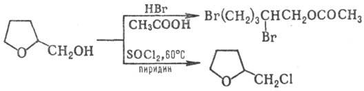

Для тетрагидрофурфурилового спирта наиб. характерны расщепление цикла и р-ции по группе-ОН, напр.:

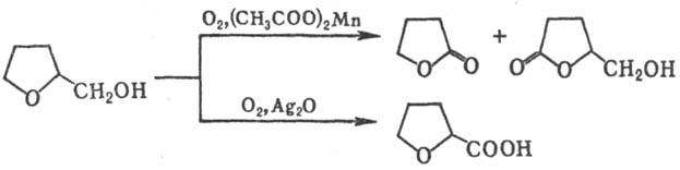

Осн. продукты жидкофазного окисления тетрагидрофурфурилового спирта в присут. ацетата Мn или В2О3 при 120-140 °С-g-бутиролактон и g-гидроксиметил-g-бутиролактон; в присут. Ag2O или Ag2O/Al2O3 с выходом 60-80% образуется тетрагидрофу-ран-2-карбоновая к-та:
