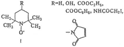

потери парамагнитных св-в, хорошо растворимы в водных и орг. средах. Наиб. часто
применяют радикалы ф-лы I.

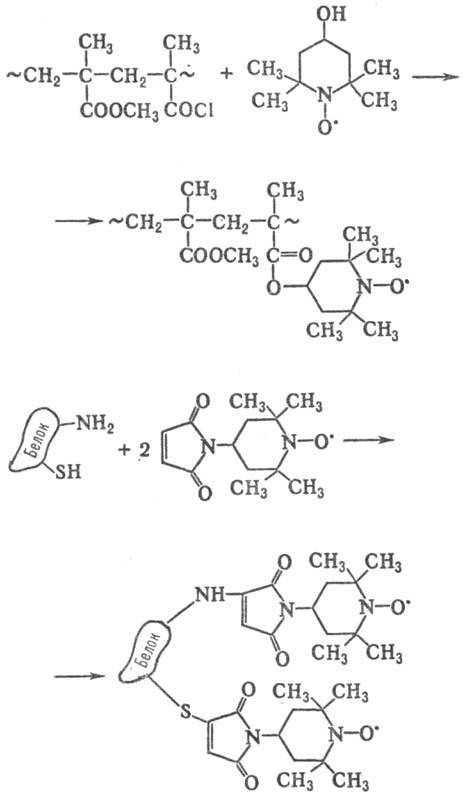

1) Химическая "прививка" нитроксильного радикала к макромолекулам с реакционноспособными группами, как, напр., при получении спин-меченых полиметилметакрилата и белка:

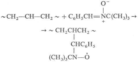

второго). Спиновая ловушка в этих же условиях образует с активными центрами
полимера стабильный радикал, как, напр., при взаимод. фенил-трет-бутилнитрона
с макрорадикалом полиэтилена, полученным радиолизом:

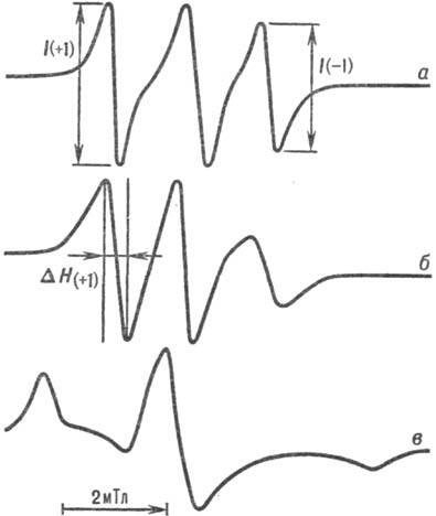

Спектры ЭПР нитроксильных
радикалов в разб. р-рах представляют собой три линии (см. рис.), возникающие
вследствие взаимод.
неспаренного электрона с ядром 14N. Соотношение ширин и интенсивностей
линий в спектре, а также расстояние между ними зависят от интенсивности вращат.
движения радикала, к-рая, в свою очередь, определяется подвижностью окружающих
частиц среды. Интенсивность вращат. движения характеризуют временем корреляции
т (период малоамплитудной переориентации), частотой вращения v
= 1/т или коэф. вращат. диффузии
радикалов в вязких средах при временах корреляции вращения 5·10-10
с (a), 2·10-9 с (б) и 1·10-7 с (в).

где DH(+1)-ширина
спектральной линии в слабом поле, I(+1) и I(-1)-
интенсивности линий в слабом и сильном полях соответственно. Определение т
