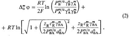

В общем случае для мембран, проницаемых для одних сортов ионов и не проницаемых для других, при расчете мембранного потенциала требуется введение определенных приближений в зависимости от толщины мембраны, ее состава и строения, а также от механизма переноса. В случае мембран макро-скопич. размера полный мембранный потенциал слагается из трех компонентов: двух граничных потенциалов, локализованных в двойных электрич. слоях на границе мембрана-р-р электролитов, и внутримембранного, локализованного в электронейтральном объеме мембраны. Кроме того, при пропускании электрич. тока через мембрану внутри нее возникает падение напряжения. Обычно считается, что переход ионов через межфазную границу происходит быстро, так что их распределение равновесно; затруднен только перенос ионов через объем мембраны. Для системы, в к-рой в фазе a имеется бинарный электролит В+ А-, присутствующий и в мембране, а мембрана содержит ион R с зарядовым числом zR, не проникающий через межфазные границы, граничный потенциал определяется ф-лой Доннана и наз. д о н н а н о в с к и м:
Здесь cmR - концентрация ионов R в мембране, gi- и Рi-коэф. активности и распределения ионов соотв., определяемые соотношением
Средняя активность электролита 3005-10.jpg средний коэф. активности 3005-11.jpg, коэф. распределения электролита3005-12.jpg
Т. обр., доннановский потенциал (2) состоит из т. наз. потенциала распределения и члена, зависящего от концентрации непроникающего иона R; при малом значении cmR он сводится к потенциалу распределения, а при большом-находится из выражения:
При этом концентрация противоионов А- в мембране перестает зависеть от коэф. распределения и межфазного потенциала и приближается к предельному значению cmA 3005-14.jpgzRcmR, a одноименно заряженные ионы почти полностью вытесняются из мембраны.
