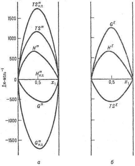

где4038-6.jpg-хим. потенциал чистой жидкости i при заданных Т и р. Для чистых жидкостей 4038-7.jpg (рис., а). Поскольку образование р-ра при смешении жидкостей - самопроизвольный процесс, то Gm < 0.
Функции смешения для реального и идеального р-ров (а) и избыточные термо-динамич. функции (б). Система пропанол - циклогексан, 298,5 К; x1-молярная доля пропанола.
