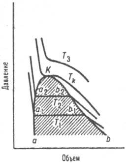

Равновесие жидкость-пар для чистого вещества
Рис. 1. Диаграмма равновесия жидкость пар для чистого вещества. Т1. Т2, Tк, Т3 - изотермы, К грипп, точка, аКb - пограничная кривая; заштрихована область двухфазного равновесия.

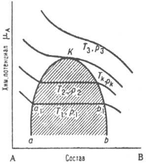

Рис. 2. Зависимость хим. потенциала mА компонента А двойной системы А-В от состава. T1p1, T2p2, Tкpк, T3p3 - изотермы-изобары, К - критич. точка, аКb - пограничная кривая; заштрихована область двухфазного равновесия, в к-рой хим. потенциал не зависит от состава.
Согласно этим ур-ниям, в критическом состоянии компонента mi не изменяется при изобарно-изотсрмич. изменении состава системы. Слабая зависимость mi от состава может сохраняться в значит. температурном диапазоне вдали от Тк. Равновесие жидкость - газ на плоской диаграмме состояния в координатах давление - состав изображается изотермами (рис. 3), к-рые состоят из кривых конденсации (сплошные

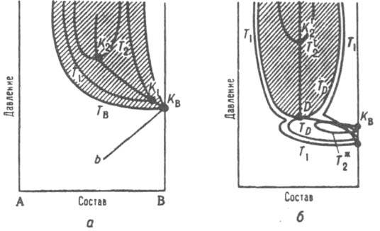

Равновесие жидкость - жидкость может заканчиваться верхней критич. точкой смешения (р-римости) или ниж. критич. точкой смешения (р-римости), в зависимости от того, увеличивается или уменьшается взаимная р-римость компонентов с повышением т-ры. В общем случае система может иметь обе критич. точки; пограничная кривая, отделяющая область гомогенного состояния системы при любых составах от области ее расслаивания на две жидкие фазы, имеет вид замкнутого овала (рис. 4). В двойных системах с ограниченной взаимной р-римостью газов наблюдается критическое состояние для равновесия газ-газ. Экспериментально обнаружены только ниж. критич. точки смешения газов, хотя в принципе возможно существование и верх. точек. Критическое состояние газов бывает двух типов. Первый обнаружен в смесях, одним из компонентов к-рых является Не. Расслаивание газовой смеси начинается в критич. точке менее
Диаграмма равновесия газ-газ
Рис. 5. Диаграмма равновесия газ газ для двойной системы А В. KB, критич точка менее летучего компонента В; заштрихована область двухфазного равновесия газ-газ. а - равновесие газ-газ первого типа; TB Т1. Т2 - изотермы равновесия газ газ. КBK1K2 критич. кривая равновесия газ газ, bКB - участок критич. кривой равновесия жидкость - газ; 6 равновесие второго типа: T1, ТD, Т* - изотермы равновесия жидкость газ. TD, Тn2 - изотермы равновесия газ - газ. DK2 - участок критич. кривая равновесия газ-газ, D - двойная критич. точка.
летучего компонента (КB на рис. 5,а). По мере повышения т-ры (изотермы T1, T2,...) интервал составов, соответствующих двухфазному состоянию газовой смеси, сужается, а давление повышается. Вся критич. кривая расположена при более высоких давлениях и т-рах, чем кривые равновесия жидкость - пар. В случае критического состояния второго типа расслаивание газовой смеси начинается при т-рe, для к-рой еще наблюдается равновесие жидкость - пар, т.е. при т-ре ниже критич. точки менее летучего компонента КB (рис. 5,5). Изотерма равновесия жидкость-газ соприкасается с изотермой равновесия газ-газ в точке D, к-рая является двойной критич. точкой. Для равновесия кристалл-кристалл критическое состояние было обнаружено в случае системы палладий - водород (твердый р-р внедрения). Критич. параметры - 19,9 атм и 295,3 oC; ниже этих значений существуют две кристаллич. фазы с одинаковой решеткой, но разл. содержанием водорода, выше - система является гомогенной. Впоследствии было найдено критическое состояние и для твердых р-ров замещения, напр. в системе NaCl-KCl. Критич. кривые могут иметь особые точки, в к-рых термодинамич. поведение системы отличается от поведения в остальных точках критич. кривой. Особыми точками являются, напр., критич. точки равновесия жидкость-пар в случае бесконечно разбавленных р-ров. Их особенность состоит в том, что в пределах xi:0 значения нек-рых св-в системы зависят от пути подхода к этому пределу. Напр., парциальный молярный объем р-рителя равен молярному объему чистого р-рителя только в том случае, если переход хi:0 происходит при давлениях и т-рах, к-рые являются критич. параметрами для чистого р-рителя, вдали от критич. точки парциальный молярный объем р-рителя в бесконечно разбавленном р-ре при любых т-рах и давлениях равен молярному объему чистого р-рителя. Критич. точка азеотропной смеси, а также точки минимума или максимума на критич. кривой тоже считаются особыми. Для системы, показанной на рис. 5, б. особой точкой считается точка D, т. к. в ней кривые зависимости составов равновесных жидкости и пара от давления изменяют направление на противоположное. В многокомпонентных системах также возможны двухфазные равновесия разл. типов, оканчивающиеся критическим состоянием. В тройных системах критич. точки образуют критич. пов-сть с несколькими особыми точками. наиб. важно появление критич. точек высшего порядка, в к-рых сливаются критич. кривые равновесий жидкость - жидкость (в присут. газовой фазы) и жидкость-пар (в присут. второй жидкой фазы).

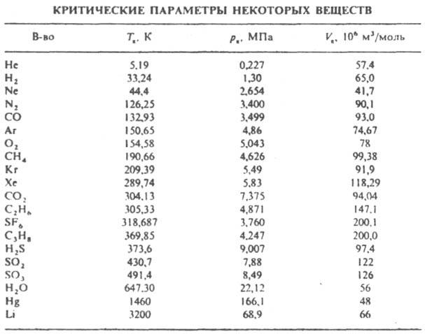

Критические параметры веществ
