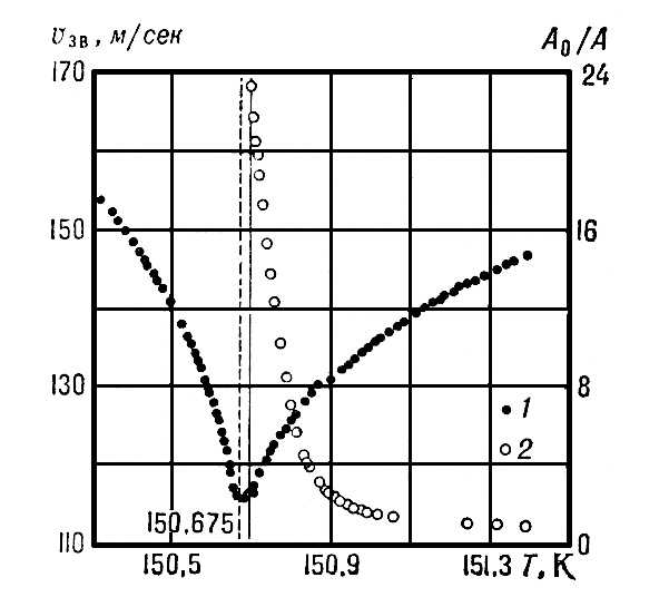

Рис. 3. Дисперсия (1) и поглощение (2) звука в аргоне вблизи критической температуры Tк перехода жидкость — пар. А — интенсивность звука, прошедшего через вещество, A0 — первоначальная интенсивность звука; Vзв — скорость звука.

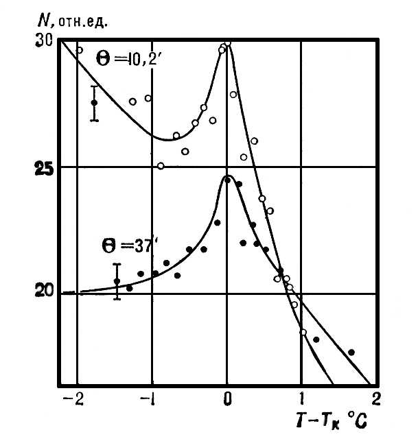

Рис. 5. Зависимость интенсивности N рассеянного пучка нейтронов, прошедшего через образец никеля, от температуры. Измерялось рассеяние на углы Q = 10,2' и Q = 37' (для Q = 10,2' масштаб уменьшен в 3 раза). Максимум рассеяния соответствует точке Кюри Tк и его положение не зависит от угла рассеяния.

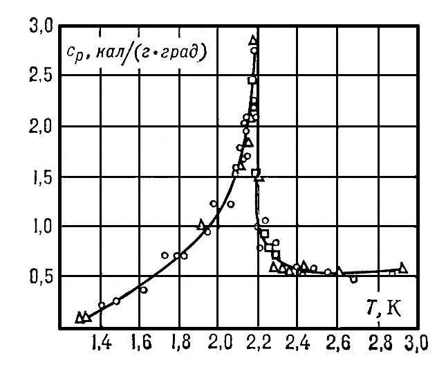

Рис. 2. Зависимость теплоёмкости гелия Cp (при постоянном давлении) вблизи точки перехода в сверхтекучее состояние (2,19 К) от температуры Т.

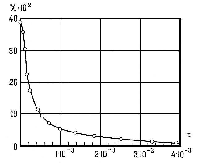

Рис. 1. Зависимость магнитной восприимчивости c ферромагнетика (монокристалла Ni) вблизи точки Кюри Tк от приведённой температуры t = (Т — Тк)/Тк.

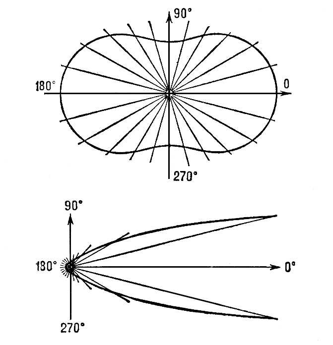

Рис. 6. а — диаграмма направленности рассеяния света на независимых флуктуациях плотности жидкости; б — рассеяние света на скоррелированных флуктуациях (рассеяние при критической температуре). Масштаб в случае б сильно уменьшен.

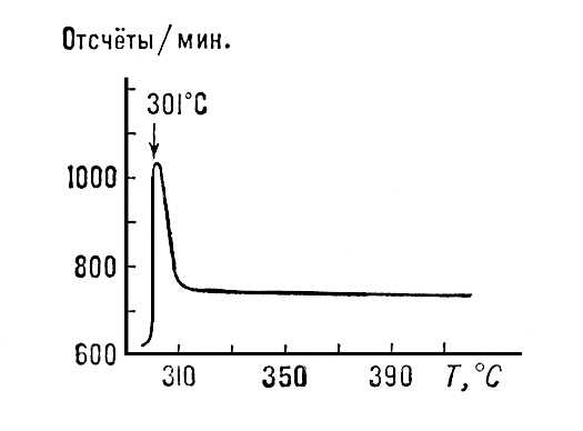

Рис. 4. Температурная зависимость рассеяния рентгеновских лучей смесью жидких металлов Li — Na. Вблизи критич. точки растворимости смеси (301°С) число квантов рассеянного рентгеновского излучения, зафиксированных счётчиком в единицу времени, имеет резкий максимум.
