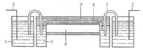

Электрофорез на бумаге осуществляется на листах (полосках) хроматографич. или фильтровальной бумаги, концы к-рой опущены в электродные камеры. Разделяемая смесь наносится на бумагу в виде пятна либо узкой зоны. По способу отведения теплоты, выделяющейся при прохождении через бумагу электрич. тока, используют приборы: с охлаждающими пластинами из изолирующих материалов; с охлаждающей несмешивающейся с водой орг. жидкостью (рис. 3), напр. керосином; с естеств. охлаждением бумаги на воздухе или во влажной камере.
Рис. 3. Схема прибора для электрофореза на бумаге: 1 - буферный электролит; 2 - электроды; 3 - кювета с охлаждающей орг. жидкостью; 4 - полоска хроматографич. бумаги; 5 - электролитич. мостик; 6 - водяная рубашка.

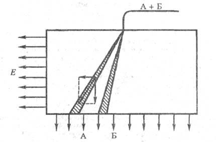

Непрерывный электрофорез. Электрич. поле Е направлено под прямым углом к направлению движения жидкости, протекающей через пористую среду. Разделяемая смесь (напр., компонентов А и Б) подается узкой струей (рис. 4). Результирующая траектория движения заряженных частиц представляет собой прямую, тангенс угла наклона к-рой равен отношению скорости миграции частиц к скорости прохождения электролита. Стабилизирующими материалами могут служить указанные выше пористые среды.
Рис. 4. Схема непрерывного электрофореза.

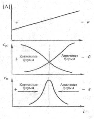

Фокусирующий ионный обмен. Этот метод часто наз. электрофоретич. фокусировкой или просто электрофокусированием, связан с наложением градиента концентрации или рН р-ра параллельно электрич. полю. Благодаря этому разделяемые ионы могут изменять величину и знак заряда по мере перемещения в поле градиента. При этом в фиксир. точках системы каждый компонент переходит в изоэлектрич. состояние, в к-ром ср. заряд частиц данного компонента равен нулю. Упомянутые точки являются местом концентрирования (фокусирования) отдельных компонентов смеси (рис. 5). Положение зон фокусирования определяется градиентом концентрации комплексообразующего реагента или рН р-ра и константами устойчивости комплексных ионов разделяемых элементов. При разделении смеси белков или др. амфотерных соед. положение зон определяется значениями их изоэлектрич. точек.
Для создания градиента рН электродные камеры заполняются буферными р-рами с разными значениями рН. Напр., для разделения редкоземельных элементов цериевой группы в 0,001 М р-ре этилендиаминтетрауксусной к-ты рН должен изменяться по длине колонки от 1,7 у анода до 2,4 у катода.
В сер. 60-х гг. 20 в. было предложено создавать градиент рН с помощью амфолитов - смесей алифатич. полиаминокислот. Под влиянием электрич. поля амфолиты распределяются в соответствии со своими изоэлекгрич. точками и тем самым образуют градиент рН. Применение амфолитов позволяет добиться весьма высокой разрешающей способности метода: в нек-рых случаях удается разделить белки, изоэлектрич. точки к-рых различаются на 0,02 единицы рН.
Рис. 5. Схема, поясняющая метод электрофокусирования: а - образование градиента концентрации лиганда [А]; б - распределение ионных форм мигранта; в - кон-центрирование лиганда в узкой зоне; см - концентрация мигранта.
