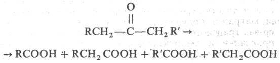

ПОПОВА ПРАВИЛО: окисление несимметричных ациклич. кетонов осуществляется с разрывом углеродной цепи по обе стороны от карбонильной группы, что приводит в общем случае к образованию смеси четырех к-т:
Окисление кетонов проходит в жестких условиях (щелочной р-р КМnО4, горячая конц. HNO3, соед. Cr(VI) в Н2SO4). Считается, что при этом происходит енолизация кетонов (по обе стороны от карбонильной группы), а образовавшиеся енолы окисляются по кратным связям с расщеплением молекулы.
Легче расщепляется связь карбонила с третичным атомом С; связь с четвертичным атомом С не расщепляется, поэтому часто кетоны окисляются более однозначно, чем этого требует Попова правило, напр.:
