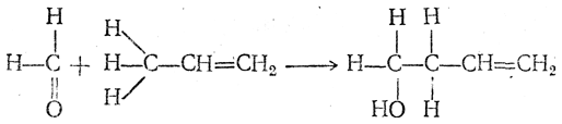

Очевидно, что при таком распределении электронного облака в молекуле несколько изменится химический характер как двойной связи, так и связей С—Н метильной группы. Поэтому следует ожидать, что атомы водорода метильной группы пропилена будут более реакционноспособны, чем, например, в пропане. Экспериментальные данные подтверждают это предположение. Так, например, атомы водорода метильной группы пропилена способны легко отщепляться в виде протонов в среде жидкого дейтероаммиака (ND3) и замещаться при этом на дейтерий. Кроме того, пропилен в присутствии трехфтористого бора или галогенидов меди, серебра, бериллия как катализаторов способен вступать с формальдегидом в реакцию типа альдольной конденсации
подобно альдегидам, содержащим водородные атомы в α-положении.

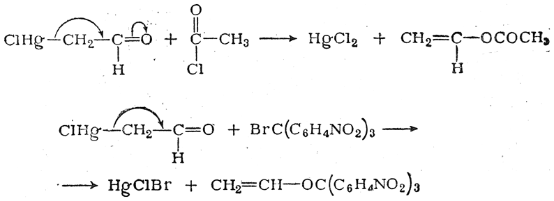

заменить водородный атом на другой, более поляризуемый атом, например на атом ртути, σ,π-сопряжение будет выражено сильнее. Такая картина наблюдается, например, в случае хлормеркурацетальдегида:
Сопряжение связей Hg—С и С=О достигает здесь такой степени, что ряд реакций этого вещества, протекающих с элиминированием ртути, идет не по месту разрыва связи Hg—С, а по кислородному атому группы С=О, т. е. с переносом реакционного центра, например:

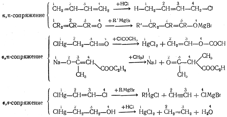

Сопряжение двух простых связей, разделенных одной простои или одной двойной связью (σ,σ-сопряжение), изученное главным образом на ряде частных примеров (продукты присоединения солей тяжелых металлов к этилену и ацетилену), оказалось аналогичным σ,π-сопряжению.
Таким образом, σ,π-сопряжение и σ,σ-сопряжение в своих главных чертах подобны π,π-сопряжению, хотя они и выражены слабее.
Это сходство особенно ясно видно при сопоставлении типичных реакций π,π-сопряженных систем с реакциями σ,π- и σ,σ-сопряженных систем:
