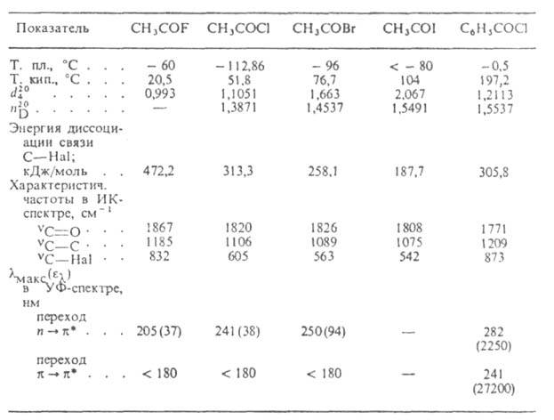

ХАРАКТЕРИСТИКИ
НЕКОТОРЫХ ГАЛОГЕНАНГИДРИДОВ КАРБОНОВЫХ КИСЛОТ
