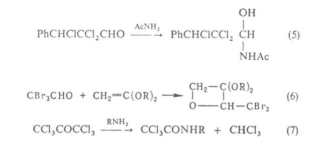

Накопление атомов галогена в1095-12.jpgположении приводит к увеличению электроф. реакц. способности карбонильной группы. Это способствует образованию устойчивых аддуктов галогенальдегидов и галогенкетонов со слабыми нуклеофилами (ур-ния 5,6), а также ослаблению связи между карбонильным и галогенированным атомами углерода, вследствие чего при действии оснований наблюдается галоформное расщепление (7):

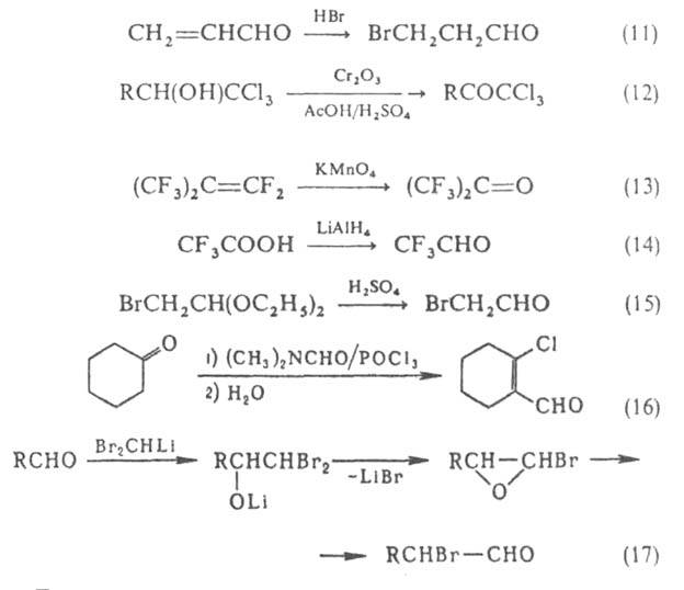

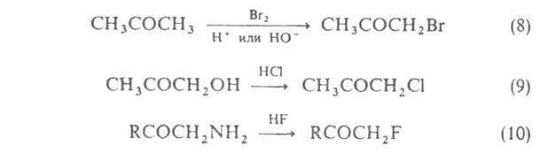

Методы получения галогенальдегидов и галогенкетонов: введение галогена в карбонильное соед. (ур-ния 8-11); создание альдегидной или кетогруппы посредством окисления (12, 13), восстановления (14), гидролиза (15); одноврем. введение галогена и карбонильной группы (16) (см. также Кондакова реакция); изомеризация галогенсодержащих оксиранов (17):
