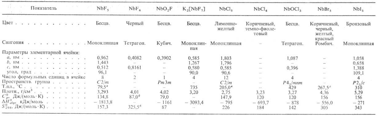

НИОБИЯ ГАЛОГЕНИДЫ. Известны пентагалогениды NbX5, тетрагалогениды NbX4 (большинство содержат группы Nb2), тригалогениды - фазы состава NbX2,67 (или Nb3X8)-NbX3+x (содержат группы Nb3 и Nb2), галогениды Nb6Xn, Nb6X14 и Nb6X15 с октаэдрич. группировками Nb6, оксигалогениды NbOX3, NbO2X и др., галогенсодер-жащие к-ты Nb, фторо-, оксофторо-, пероксофторо-, хлоро-, оксохлорониобаты, а также смешанные ниобия галогениды, напр. NbCl4F, тио- и селеногалогениды, напр. NbS2X2, NbSe2X2. Св-ва важнейших ниобия галогенидов приведены в таблице.
СВОЙСТВА ГАЛОГЕНИДОВ НИОБИЯ И НЕКОТОРЫХ ИХ ПРОИЗВОДНЫХ
a Т.кип. 234,5°С. б Для газа. в Т.кип. 247,5°С. г Т.кип. 362,0°С.
