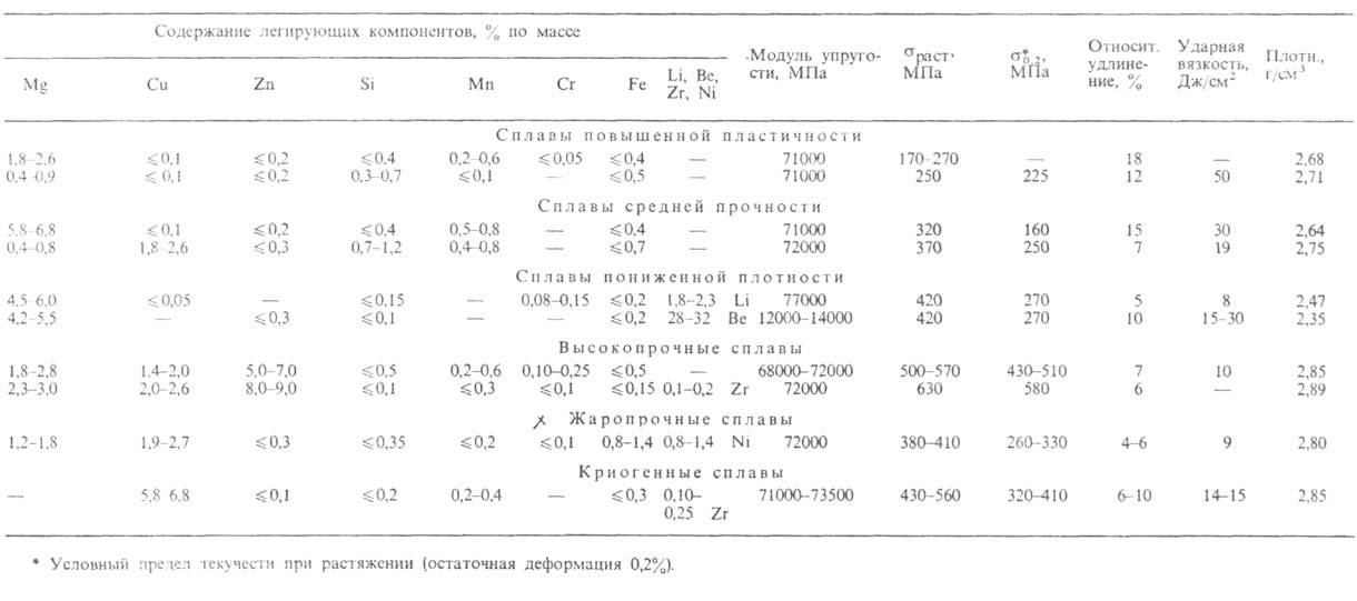

Существенное повышение пластичности и вязкости разрушения термически упрочняемых алюминия сплавов достигается снижением содержания Fe до 0,12-0,15% и Si до 0,1% в сплавах повыш. чистоты и до сотых долей % в очень чистых сплавах. Св-ва деформируемых алюминия сплавов приведены в табл. 1.

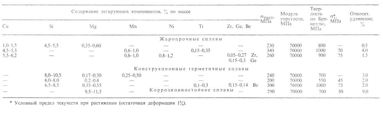

Литейные сплавы. В зависимости от природы осн. легирующего компонента эти сплавы делят на пять групп: Al-Si; Al-Mg; Al-Cu; Al-Si-Cu; прочие, напр. Al-Si-Cu-Mg-Ni; Al-Cu-Si-Mg-Mn-Fe-Cr. Характеристика нек-рых литейных алюминия сплавов приведена в табл. 2.
Табл. 1-СВОЙСТВА ДЕФОРМИРУЕМЫХ СПЛАВОВ АЛЮМИНИЯ
Табл. 2-СВОЙСТВА ЛИТЕЙНЫХ СПЛАВОВ АЛЮМИНИЯ
По св-вам различают три группы литейных сплавов: высокопрочные и средней прочности; жаропрочные (для работы до 200-400°С); коррозионностойкие (для работы в морской воде). Сплавы высокопрочные и средней прочности малопроницаемы для газов и жидкостей (могут выдерживать без утечки жидкости давление до 15-25 МПа); из них изготавливают отливки практически любых конфигураций и размеров всеми существующими методами литья. Для измельчения структуры и улучшения св-в силуминов в их расплав перед разливкой вводят небольшие кол-ва Na (в виде солей). Возникающая при этом пористость подавляется кристаллизацией под давлением в автоклавах.
