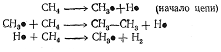

однако механизм ее сложен и до сих пор неполностью выяснен. Несомненно, что она является радикальной цепной реакцией. Вероятнее всего эта цепь развивается так:
Этан превращается в этилен, а последний дает ацетилен. Не исключено и возникновение радикалов СН•, соединяющихся с образованием ацетилена.
