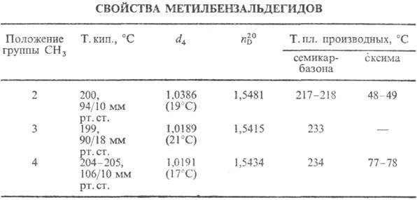

ТОЛУИЛОВЫЕ АЛЬДЕГИДЫ (метилбензальдегиды), мол. м. 120,2. Различают 2-, 3- и 4-метилбензальдегиды, соотв. о-, м- и n-толуиловые альдегиды. Все толуиловые альдегиды-бесцв. жидкости (см. табл.) с запахом горького миндаля. Хорошо раств. в этаноле, диэтиловом эфире, ацетоне и др. орг. р-рителях, плохо-в воде. Толуиловые альдегиды обладают св-вамя ароматич. альдегидов.
