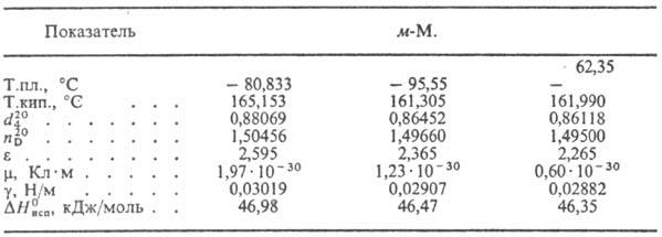

Существует орто-, мета- и пора-изомеры (соотв. 1-метил-2-этил-, 1-метил-З-этил-
и 1-метил-4-этил-бензолы)-бесцв. жидкости (см. табл.) с запахом, метилэтилбензолов.
