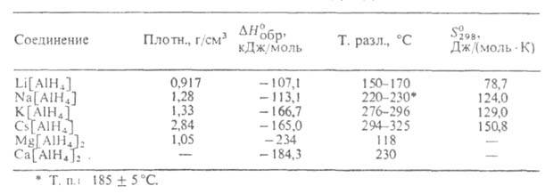

Алюмогидриды щелочных и щел.-зем. металлов (см. табл.) - бесцв. кристаллы, разлагающиеся при нагр. (алюмогидрид Be разлагается в эфире уже при - 10°С). Они раств. в ТГФ, диглиме и моноглиме, алюмогидриды Li и Mg- также в эфире. С орг. р-рителями (напр., с эфиром) образуют сольваты. Особенно прочны сольваты алюмогидридов Mg и Be, полное разложение к-рых сопровождается распадом самих алюмогидридов. Свободные алюмогидриды выделяют из р-ров в эфире и ТГФ путем отгонки р-рителя, из р-ров в ТГФ и диглиме высаливанием эфиром или толуолом. наиб. распространенные способы получения: взаимод. гидрида металла с А1На13 в полярном орг. р-рителе; прямой синтез из металла, А1 и Н2 при 100-200°С и повышенном давлении Н2 в сольватирующих р-рителях или в среде углеводородов в" присут. катализатора (алюминийорг. соед.); обменные р-ции галогенидов или борогидридов металлов с алюмогидридом Li или Na; по р-ции: Li[AlH4] + М -> М [А1Н4] + Li, где М = Na, К, Rb, Cs.
СВОЙСТВА АЛЮМОГИДРИДОВ
