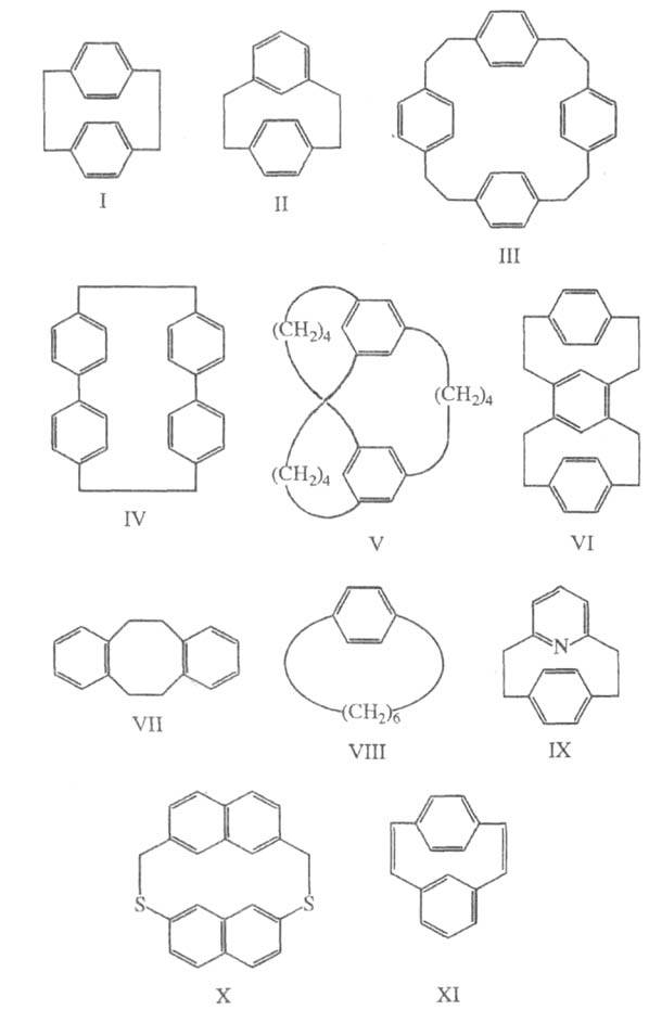

Первоначально циклофанами наз. системы, включающие бензольные кольца, связанные по пара- или мета-положениям полиметиленовыми цепочками (соед. I-VI). В настоящее время к циклофанам относят также конденсированные системы с орто-расположенными мостиками (VII); соед., содержащие одно ароматич. (гетероароматич.) кольцо с одним мостиком (VIII, анса-соединения); соед. с гетероароматич. (IX) или небензоидными ароматич. кольцами; системы, в к-рых одна или неск. мети-леновых групп заменены гетероатомами либо содержат в алифатич. цепочках разл. функц. группы и кратные связи (X, XI). Различают циклофаны, содержащие только ароматич. кольца (карбофаны), гетероароматич. (гетерофаны) и смешанные циклофаны. Циклофаны, содержащие в алифатич. цепочках гетероатомы, наз. гетерофанами.
Номенклатура. Систематич. названия карбофанов, включающих только бензольные кольца, содержат в качестве основы "циклофан", перед основой помещают цифры (в квадратных скобках), кол-во их соответствует числу мостиков, а значения - числу метиленовых групп, и префикс(ы) орто-, мета- и пара-, обозначающие тип замещения в бензольных кольцах, напр. [2.2] парациклофан (I), [2.2]метапарациклофан (II), [2.2.2.2]парациклофан (III), [2.0.2.0]парациклофан (IV), [2.2]ортоциклофан (VII), [6]парациклофан (VIII). Назв. циклофанов, включающих ароматич. кольца, отличные от бензольного, а также гетероароматич. кольца, содержат назв. соответствующего цикла с окончанием "фан", перед к-рым в круглых скобках цифрами записывают положения атомов цикла, к к-рым присоединен мостик, напр. 1,12-дитиа-[2.2](2,7)нафгалинофан (X). При наличии в молекуле разл. ароматич. (гетероароматич.) колец их назв. указывают последовательно и используют окончание "фан", напр. [2]парацикло[2](2,6)пиридинофан (IX). В назв. циклофанов, содержащих более двух мостиков, а также т. наз. слоистых или многослойных циклофанов префиксы орто-, мета- и пара- не используют, а применяют цифровую систему обозначений, напр. [4.4.4](1,3,5)циклофан (V), [2.2](1,4)(1,3)[2.2](4,6)(1,4)циклофан (VI).

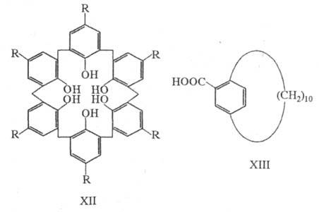

(см. Корриноиды); большая группа гидроксилированных [1n]метациклофанов - производных пара-замещенных фенолов - носит назв. каликсарены, что отражает их пространств. строение (от лат. calix - чаша, кубок), напр. каликс[6]арен (XII).

-электронной ареновой или гетареновой системы с др. кольцом, фрагментом мостика или заместителем на "противоположной" стороне макроцикла. В низших [2.2]пара- и метациклофанах и [3.3]пара- и метацик-лофанах наблюдается даже искажение планарности бензольных колец. Невозможность вращения ароматич. кольца в циклофанах приводит к существованию нек-рых монозамещенных, напр. кислоты ХIII, в виде оптич. изомеров. Функциональные замещенные циклофанов проявляют способность к образованию комплексов с ионами и молекулами по типу "хозяин - гость". Нек-рые из этих комплексов по сродству к ионам напоминают краун-эфиры. Напр., каликсарен XII (R = COOH) обладает значительно более высоким сродством и селективностью по отношению к катиону уранила по сравнению с др. соед.; такие циклофаны могут быть использованы для извлечения металлов из морской воды. Синтезированы комплексы, содержащие фрагменты циклофанов и краун-эфиров (кавитанды, карцеранды), представляющие интерес как системы для мол. распознавания.

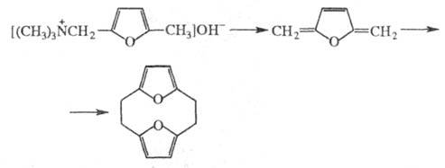

Получение. Циклофаны получают из производных ароматич. и гетероароматич. соединений. Так, [2.2]парациклофан м. б. синтезирован из 4,4'-дибромметил-1,2-дифенилэтана по р-ции Вюрца. Для получения высших парациклофанов используют циклизацию сложных эфиров в условиях внутримол. ацилоиновой конденсации. Специфич. метод получения [2.2]парациклофанов, [2,2]ортоциклофанов и их аналогов -расщепление четвертичных аммониевых оснований по р-ции Гофмана, напр.:

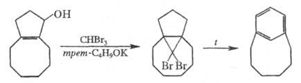

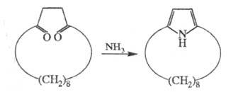

Второй путь синтеза - построение структуры циклофанов на основе алициклич. или гетероциклич. систем. Напр., [6]метациклофан м. б. получен из конденсир. алициклич. системы, включающей 5- и 8-членные циклы, а [8]пирролофан - из циклододекан-1,4-диона:

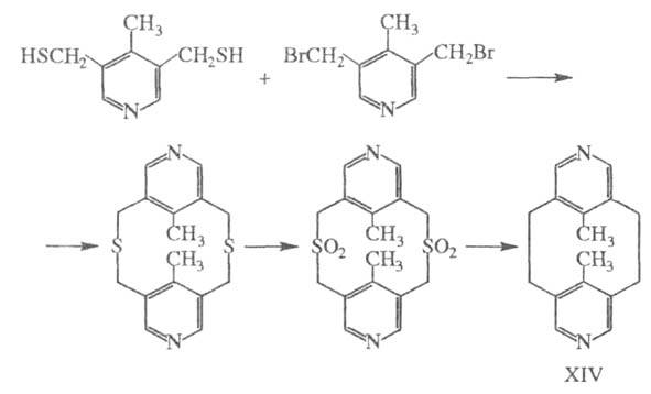

Третий путь синтеза - превращение одних циклофанов в другие. При этом наиб. значение имеет экструзия SO2 из макроциклич. сульфонов либо фотолитич. экструзия серы из тиациклофанов. Напр., пиридинофан XIV получают по схеме:
