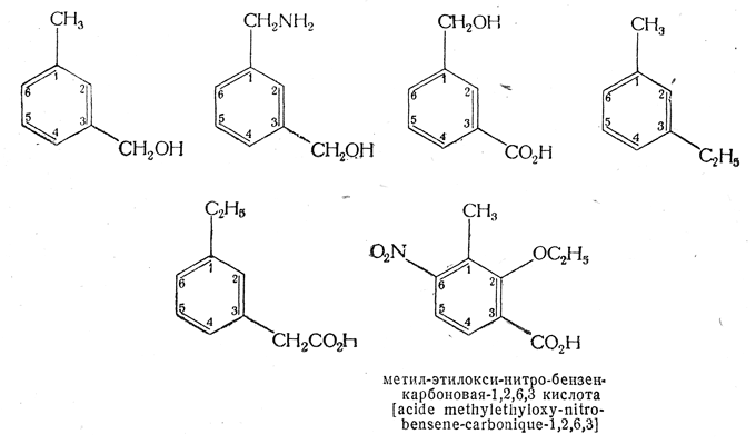

56. Атомы углерода бензольного кольца и примыкающие к ним боковые цепи нумеруются от номера 1 до номера 6.
57. В полизамещенных производных бензола номер 1 присваивается тому атому кольца, несущему заместитель, с которым непосредственно связан атом-заместитель с наименьшим атомным весом.
58. Определив начало нумерации, прочие атомы кольца нумеруют подряд таким образом, чтобы наименьшие номера получили те, которые непосредственно связаны с атомами-заместителями наименьшего атомного веса. При тождественности двух атомов, связанных с кольцом, обращают внимание на другие атомы и группы.
В случае, когда имеется несколько боковых цепей, наименьшие номера надо придавать тем, которые содержат только один атом углерода, а из них — тем, которые образованы из группы СН3 посредством замещения меньшего числа атомов водорода. В случае равенства по перечисленным признакам преимущество имеют группы меньшего молекулярного веса
Цепи с несколькими атомами углерода следует классифицировать аналогичным образом:

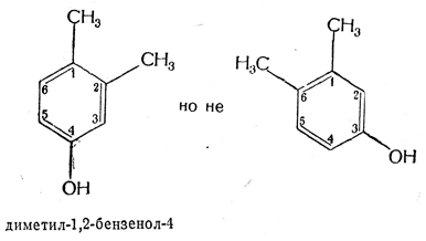

59. Когда одна и та же замещающая группа повторяется несколько раз, нумерацию начинают от одной из замещающих групп и ведут в таком направлении, чтобы остальные группы получили возможно меньшие номера:
[По Тиману:
С другой стороны:
В последнем примере Тиман исходит из неправильного положения, что старше та группа, которая имеет меньший молекулярный вес. По духу и букве настоящих правил метилол должен получить меньший номер, чем оксигруппа, так как в нем с кольцом связан атом меньшего атомного веса.]

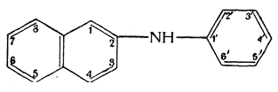

60. Если два ароматических кольца соединены непосредственной связью или через атомный мостик, атомы менее сложного кольца нумеруются цифрами со знаком штрих «'»:
