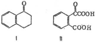

Обладает св-вами ароматических соединений. Тетралин легко сульфируется и нитруется: при действии конц. H2SO4 образует смесь тетралин-5- и тетралин-6-сульфокислот, при действии нитрующей смеси на холоду — 5- и 6-нитропроизвод-ные, при 35-40°С-5,6- и 5,7-динитротетралины. Действием Сl2 при комнатной т-ре хлорируется гл. обр. по положению 5, при 150-200 °С- по положению 2. Под давлением в при-сут. катализаторов (S, Se, Ni, Pt, Cr2O3 и др.) при т-ре ниже 200 °С гидрируется в декалин, при 200-300 °С дегидрируется в нафталин; дальнейшее повышение т-ры приводит к образованию продуктов крекинга-бензолу и его замещенным. При воздействии О2 или воздуха при 70 °С тетралин образует 1-гидроперокситетралин, к-рый при дальнейшем окислении превращ. в смесь a-тетралона (ф-ла I) и a-тетралола. Под действием р-ра КМnО4. окисляется до о-карбоксибензоил-муравьиной (фталоновой) к-ты (ф-ла II); окисление Н2СrО4 приводит к a-тетралону.
