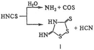

ТИОЦИАНАТЫ НЕОРГАНИЧЕСКИЕ (неорг. роданиды), соли тиоциановой к-ты. Тиоциановая к-та (роданисто-водородная к-та) HNCS - желтоватая жидкость с т. пл. -110°С; длины связей (нм) 0,09887 (H—N), 0,21164 (N—С) и 0,15605 (С—S), угол HNC 134,98°. Ранее считали, что тиоциановая к-та является смесью двух таутомеров: HSC==N (тиоциановая) и HN=C=S (изотиоциановая); в настоящее время установлено, что к-та имеет строение HNCS; 4117-9.jpg 48,16 Дж/(моль·К); 4117-10.jpg 104,6 кДж/моль;4117-11.jpg 247,36 Дж/(моль·К). В интервале от —90 до — 85 °С поли-меризуется в бесцв. кристаллич. массу, при осторожном нагревании к-рой в вакууме образуется родануровая к-та (HNCS)3, легко разлагающаяся до HNCS при 3-5 °С. HNCS хорошо раств. в воде, этаноле, диэтиловом эфире и бензоле. В водных р-рах (устойчивы при концентрации HNCS менее 5%) сильно диссоциирована (рКа 0,85 при 18 °С), в конц. р-рах разлагается с образованием т. наз. ксантенового водорода (ф-ла I) и др. продуктов:

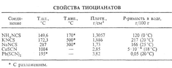

Тиоцианаты - кристаллич. в-ва (см. табл.). Тиоцианаты щелочных металлов и аммония имеют структуру изотиоцианатов, для тиоцианатов др. металлов возможна координация по атому S.
