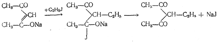

Алкилирование их протекает по схеме

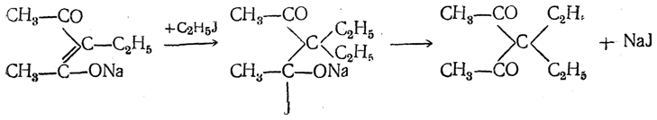

В полученный гомолог исходного дикетона можно снова ввести натрий, тогда становится возможной реакция со второй молекулой галоидного алкила:
Такой дикетон уже не способен реагировать с натрием.
