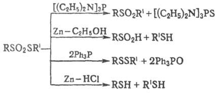

Восстановление тиолсульфонатов приводит, в зависимости от используемых реагентов, к сульфонам, сульфиновым к-там, дисульфидам и тиолам:

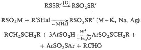

Тиолсульфонаты получают контролируемым окислением дисульфидов надкислотами, HNO3, H2O2, V2O5, Cl2 в СН3СООН; взаимод. солей сульфиновых к-т с сульфенил-галогенидами; расщеплением сульфидов арилсульфиновыми к-тами:
