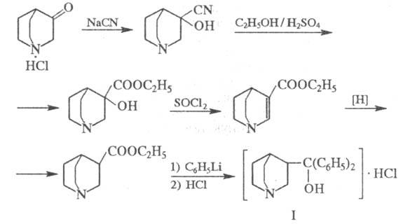

ФЕНКАРОЛ [гидрохлорид (3-хинуклидил)дифенилметано-ла; ф-ла I], мол. м. 329,87; бесцв. кристаллы горького вкуса, т. пл. 291-293 0C (с разл.); раств. в воде (1:500), этаноле, метаноле (1:350). В водных р-рах рКа 10,14. Из водных р-ров низших спиртов кристаллизуется в виде дигидрата. При рН 7,4 коэф. распределения в системе октанол - вода составляет 7,2. Получают фенкарол по схеме:
