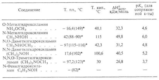

производных ациклич. ряда (физ. св-ва см. в табл.) различают N-производные
(общие ф-лы RNHOH и RR'NOH), О-производные (NH2OR) и N,О-производные
(RNHOR' и RR'NOR") гидроксиламина. Существуют также циклич. гидроксиламина производные органические (ф-лы

СВОЙСТВА ПРОИЗВОДНЫХ ГИДРОКСИЛАМИНА
* В скобках приведена т-ра плавления гидрохлорида
