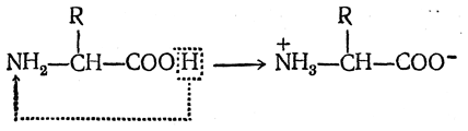

Кислотно-основные свойства. Аминокислоты содержат одновременно основную (аминную) и кислотную (карбоксильную) группы. Для карбоксильной группы характерна способность отщеплять протон (диссоциация), в то время как аминогруппа, напротив, склонна к присоединению протона. Поэтому аминокислоты являются амфотерными соединениями, способными давать соли как с основаниями, так и с кислотами
а также могут существовать в виде внутренних солей, которые можно рассматривать как биполярные ионы:
В пользу такого строения аминокислот свидетельствует ряд экспериментальных данных. Известно, что слабо диссоциированные алифатические кислоты в водных растворах обнаруживают в спектре комбинационного рассеяния характерную для карбоксильной группы линию (частота ~1650 см–1), которая при добавлении сильной щелочи исчезает, так как образующаяся соль почти полностью диссоциирована. Первичные амины в свою очередь обнаруживают в спектре комбинационного рассеяния интенсивные линии с частотой 3320—3380 см–1 В спектрах комбинационного рассеяния растворов аминокислот и те и другие линии отсутствуют. Однако при подкислении раствора аминокислоты появляется линия, отвечающая карбоксильной группе (превращение СОО → СООН), а при подщелачивании — линия, характерная для аминогруппы (превращение +NH3 → NH2).
