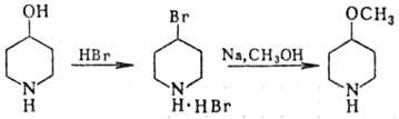

Пиперидолы обладают св-вами пиперидина и спиртов. При бромировании превращаются в бромзамещенные пиперидина, из к-рых далее м. б. получены их метоксильные производные:

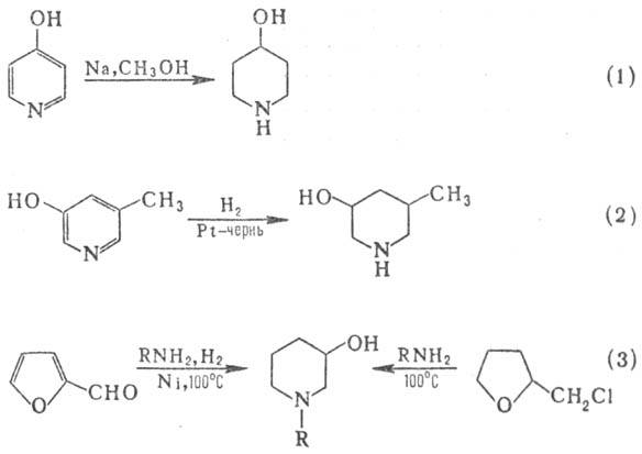

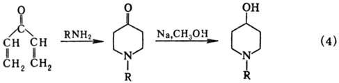

Осн. методы синтеза пиперидолов и их замещенных: восстановление Na в спирте или гидрирование в присут. Pt-черни гидроксиль-ных производных пиридина (р-ции 1 и 2); взаимод. с NH3 или аминами нек-рых производных фурана (3); синтез 4-пиперидола из дивинилкетона (по Назарову, р-ция 4):
