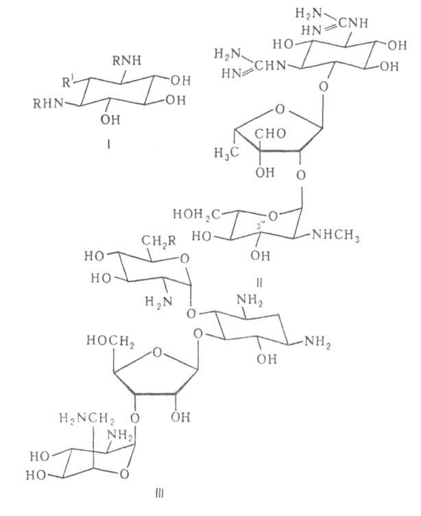

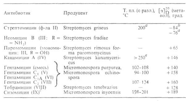

Наиб. значение имеют производные стрептидина [ф-ла I; R = C(NH2)=NH, R' = OH] и 2-дезоксистрептамина (I; R = R' = Н). Важнейшие из них перечислены в таблице.
СВОЙСТВА АМИНОГЛИКОЗИДНЫХ АНТИБИОТИКОВ

Аминогликозидные антибиотики угнетают синтез белков микроорганизмами, обладают бактерицидной активностью в отношении стафилококков, большого числа грамотрицательных микроорганизмов и микобактерий туберкулеза. Не всасываются из желудочно-кишечного тракта. Применяются для лечения заболеваний, вызванных грамотрицательными микроорганизмами или смешанной микрофлорой, гнойных заболеваний кожи, инфицированных ран и др. Обладают нефро-и ототоксичностью. Стрептомицин получил Наиб. распространение для лечения туберкулеза; для этого же применяют и канамицин.
Использование препаратов неомицина ограничено из-за их высокой токсичности.
Широкое применение аминогликозидных антибиотиков в медицине обусловило появление новых форм микроорганизмов, устойчивых к нек-рым из этих антибиотиков. Такие микроорганизмы способны вырабатывать ферменты, инактивирующие аминогликозидные антибиотики

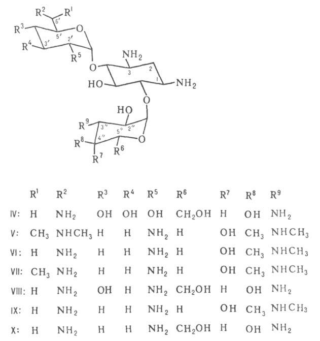

путем ацилирования определенных амино- и гидроксигрупп; напр., у производных 2-дезоксистрептамина ацилируются группы в положениях 3, 2', 3', 4', 6', 2" (у стрептамицина-гидроксигруппа в положении 3"). Синтезированы "полусинтетич." аминогликозидные антибиотики, в к-рых удалены или экранированы указанные группы. Подобные препараты не м. б. субстратами бактериальных ферментов и не инактивируются ими. Практич. применение нашли дибекацин (X) и амикацин [ф-ла IV, в положении 1 вместо NH2 находится NHC(O)CH(OH)CH2CH2NH2]. Последний активен к большинству резистентных форм микроорганизмов и эффективен для лечения тяжелых инфекций.
