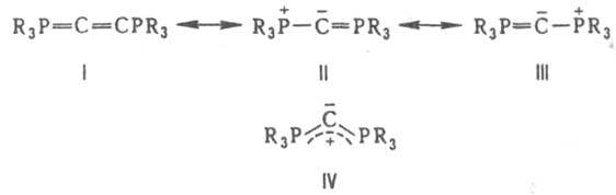

КАРБОДИФОСФОРАНЫ [бис-(фосфоранилиден)метаны], соед. общей ф-лы R3P=C=PR3, где R = Ph, Alk, Cl. Угол РСР меньше 180° и в нек-рых соед. составляет 120°. Особенности электронного строения карбодифосфоранов отражают резонансные структуры I-III или ф-ла IV с делокализованными связями:

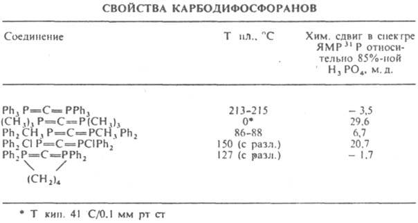

Большинство карбодифосфоранов - кристаллич. в-ва (см. табл.), раств. в инертных орг. р-рителях (со спиртами, карбонильными соед., нек-рыми галогенуглеводородами реагируют).

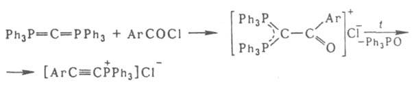

Реагируют с водой (иногда со взрывом), образуя обычно фосфорилметиленфосфораны R3P=CHP(O)R2 (в случае R = СН3 триметилфосфиноксид). Ряд р-ций гексафенилкарбодифосфорана протекает с отщеплением Ph3PO, напр.:

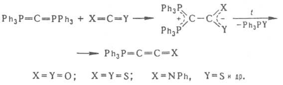

С нек-рыми соед. карбодифосфораны образуют бетаины, термолиз к-рых приводит к соед. с кумулированными двойными связями, напр.:

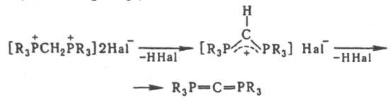

Общий метод синтеза карбодифосфоранов - дегидрогалогенирование дифосфониевых солей; первую стадию этой р-ции осуществляют, используя слабые основания (напр., Na2CO3), вторую - сильные (К, NaNH2 и др.):

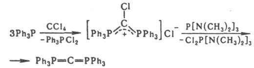

Гексафенилкарбодифосфоран обычно получают по схеме:

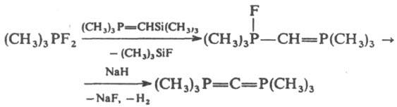

Для синтеза гексаметилкарбодифосфорана разработаны спец. методы, напр.:
