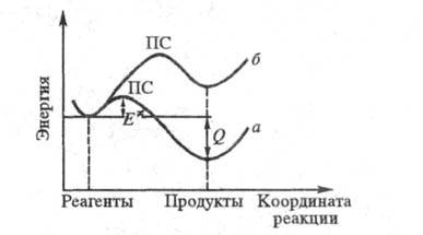

ХЭММОНДА ПОСТУЛАТ: структура переходного состояния (ПС) в высокоэкзотермич. р-циях близка к структуре исходных реагентов (рис., кривая а), в сильно эндотермич. р-циях - к структуре продуктов (рис., кривая б). Используется для качеств. анализа положения ПС на координате реакции как одностадийных р-ций, так и на каждой стадии многостадийных процессов. Хэммонда постулат часто применяют в более широком смысле - "расширенный постулат Хэммонда": с увеличением (уменьшением) экзотермичности р-ции ПС сдвигается в сторону реагентов (продуктов).
Положение переходного состояния для экзотермических (а)и эндотермических (б)р-ций.

Количеств. формулировкой Хэммонда постулата служит ур-ние Маркуса, по к-рому энергия активации6013-4.jpg является квадратичной ф-цией теплового эффекта р-ции Q (см. Реакционная способность). При этом положение ПС, определяемое как6013-5.jpgлинейно зависит от экзотермичности р-ции: с ее увеличением ПС сдвигается в сторону исходных реагентов.
