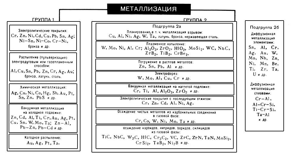

  В табл. приведены основные технологические процессы, с помощью которых осуществляется металлизация различными металлами. О видах металлизации см. в статьях Алитирование, Анодирование, Бериллизация, Бронзирование, Железнение, Золочение, Кадмирование, Латунирование, Меднение, Молибденирование, Никелирование, Палладирование, Платинирование, Родирование, Свинцевание, Серебрение, Титанирование, Хромирование, Цинкование.

Схема к ст. Металлизация.
