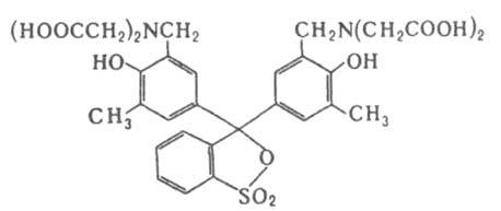

КСИЛЕНОЛОВЫЙ ОРАНЖЕВЫЙ, красно-коричневые кристаллы; т.пл 222 °С; раств. в воде, не раств. в этаноле, диэтиловом эфире, ацетоне. Получают аминометилированием
крезолового красного действием СН2О и иминодиуксусной к-ты в СН3СООН. Металлохромный индикатор для прямого комплексонометрич. определения Zn, Sc, Tl(III), лантаноидов, Y, Со, Сu при рН 4-6, Bi, V(V) при рН 1-3 (переход окраски от красной к желтой); Са, Mn(II), Mg при рН 10,5 (от фиолетовой или красной к серой) и др.; для косвенного определения Zr(IV), Ti(IV), Sn(IV), Cr(III), Ga(III) и др. обратным титрованием р-рами Th, Bi, Tl, Zn; реагент для спектрофотометрич. определения ряда металлов, в т. ч. Nb(V) при рН 3, Zr(IV) при рН 1,6-3,3 и Ga(III) при рН 1-2 (lмакс комплекса соотв. 536, 590 и 546; e комплекса 10-4 соотв. 2, 4,1 и 3,3), а также косвенного определения F-; в присут. бромида цетилтриметиламмония возможно определение Са и Mg; кислотноосновной индикатор (при рН 5,4-7,4 переход окраски от желтой к красно-фиолетовой). Используют также в виде тетранатриевой соли.

  • Структурные особенности: Органическое соединение из класса трифенилметановых красителей, содержащее иминодиуксусные кислотные группы, которые образуют хелатные комплексы с металлами
  • Механизм действия: Образует интенсивно окрашенные хелатные комплексы 1:1 с катионами металлов, изменение окраски связано с перестройкой π-электронной системы при комплексообразовании
