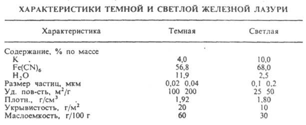

ЖЕЛЕЗНАЯ ЛАЗУРЬ (милори, берлинская лазурь, парижская синяя), неорг. синий пигмент состава Fe43+ [Fe2+(CN)6]3.xK4[Fe(CN)6].nH2O, где х = 0,3-0,8, п = 12-24. Получают совместным осаждением р-ров K4[Fe(CN)6] и FeSO4 (при молярном соотношении 1:1,2) при 20-90 °С. Выпавший осадок "белого теста" длительно кипятят в кислой среде, затем окисляют КСlO3 или К2Сr2О7 при 50-70 °С. Полученную железную лазурь промывают, сушат при 70-90 °С и размалывают либо с помощью ПАВ переводят в среду пленкообразователя. С повышением т-ры осаждения, продолжительности кипячения "белого теста" и кислотности среды увеличивается содержание К, и темная железная лазурь с бронзовым блеском переходит в светлую с более высокими пигментными св-вами (см. табл.).
