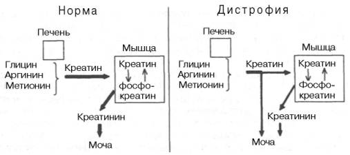

Схематическое изображение происхождения креатинурии при прогрессирующей мышечной дистрофии (по Д.Л. Фердману)
Рис. 20.9. Схематическое изображение происхождения креатинурии при прогрессирующей мышечной дистрофии (по Д.Л. Фердману).

Для многих форм патологии мышечной ткани характерны нарушение метаболизма креатина и его усиленное выделение с мочой (креатинурия). Несмотря на многочисленные исследования и обилие фактического материала, вопрос о причинах креатинурии при заболеваниях мышц не может считаться окончательно решенным.
Принято считать, что креатинурия у больных миопатией является результатом нарушения в скелетной мускулатуре процессов фиксации (удержания) креатина и его фосфорилирования. Если нарушен процесс синтеза креатинфосфата, то не образуется и креатинина; содержание последнего в моче резко снижается. В результате креатинурии и нарушения синтеза креатинина резко повышается креатиновый показатель (креа-тин/креатинин) мочи. Данный механизм представлен на рис. 20.9.
