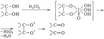

Одноатомные спирты, кетоны и альдегиды в условиях Малапрада реакции не окисляются. Малапрада реакцию проводят при комнатной т-ре или при охлаждении в слабокислых, нейтральных или слабощелочных водных и водно-орг. р-рах. Окисление диолов происходит по схеме:
