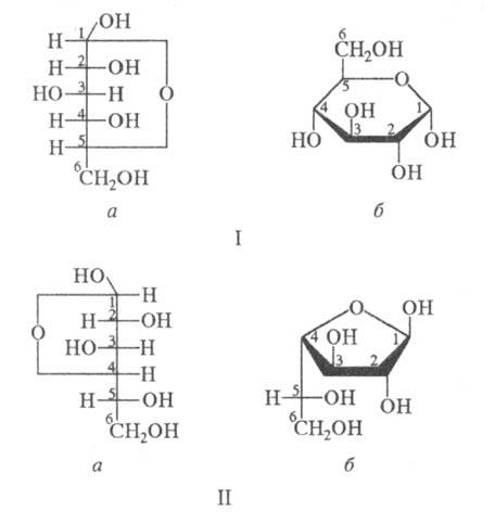

ХОУОРСА ФОРМУЛЫ (Хеуорса ф-лы), изображение на плоскости пространств. структур циклич. соед. При построении Хоуорса формул цикл условно считают плоским (на самом деле молекула м. б. в конформации кресла или ванны) и проецируют на плоскость под нек-рым углом; при этом ближняя к наблюдателю часть кольца на чертеже располагается снизу и обычно выделяется более жирной линией (рис.). В моносахаридах кислородный атом цикла располагают обычно на наиб. удалении от наблюдателя (в случае пиранозного цикла - справа).
Формулы Фишера (а) и Хоуорса (б)дам моносахаридов --D-глюкопиранозы (I) и-L-галактофуранозы (II).
Атомы или группы атомов, изображаемые в
ф-лах Фишера слева и справа, в Хоуорса формулах располагаются соотв. над и под плоскостью
цикла. Боковые цепи при атоме С-5 в пиранозах или при С-4 в фуранозах изображают
над плоскостью цикла при D-конфигурации атома углерода и под плоскостью
- при L-конфигурации (см. Номенклатура стереохимическая).
Предложены У. Хоуорсом (Хеуорсом) в 1926.
