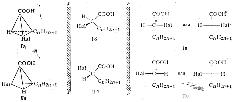

Для передачи пространственного строения (конфигурации) этих антиподов галоидзамещенных кислот можно пользоваться следующими тремя системами написания формул:
Перспективные формулы Iа, Iб, IIа и IIб показывают, как расположены в пространстве все четыре заместителя при асимметрическом центре молекулы. Однако подобные формулы труднее писать, и поэтому вместо них обычно пользуются более простыми формулами Iв и IIв, которые предложены Э. Фишером. Такие формулы показывают, как выглядит молекула в проекции на плоскость, и поэтому их называют проекционными формулами. Во всех проекционных формулах вертикальные линии изображают те связи, которые направлены от асимметрического атома за плоскость чертежа (в формулах Iв и IIв связи
и
, а горизонтальные линии соответствуют связям, выходящим из плоскости чертежа к наблюдателю (в формулах Iв и IIв связи
. Таким образом, для того чтобы построить проекционные формулы Iв и IIв, нужно смотреть на формулы Iб и IIб слева и проецировать их на плоскость Б—Б, перпендикулярную плоскости чертежа; если же смотреть на формулы Iб и IIб справа и проецировать их на плоскость А—А, также перпендикулярную плоскости чертежа, то это приведет к проекционным формулам оптически антиподных веществ.

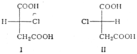

Раньше не было возможности установить, какова в действительности конфигурация того или иного вещества. Например, для двух антиподных форм α-хлорянтарной кислоты

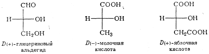

нельзя было сказать, какая из них имеет строение I и какая — строение II. Такое же положение складывалось и в отношении других оптически деятельных соединений (оксиальдегидов, оксикислот, аминокислот и т. д.), хотя было известно, что многие из этих соединений аналогичны друг другу по конфигурации: например, что d-глицериновый альдегид аналогичен l-молочной кислоте и d-яблочной кислоте. Чтобы обойти трудности, связанные с этой неопределенностью, было условно принято изображать d-глицериновый альдегид приведенной ниже формулой, а все стереохимически родственные ему вещества относить к ряду D-соединений (D)-ряд), например:
Оптическим антиподам этих веществ стали придавать зеркально-изомерные формулы и называть их L-соединениями (L-ряд).
Как было установлено в дальнейшем, эта произвольно выбранная формула (+ -глицеринового альдегида оказалась правильно отражающей его действительную конфигурацию. Следовательно, все основанные на ней проекционные формулы других оптически деятельных соединений также являются совершенно правильными.

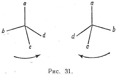

Такое превращение оптически деятельных соединений в оптически не деятельные, называемое
рацемизацией, является результатом обмена местами каких-либо двух атомов или радикалов, связанных с асимметрическим атомом углерода (например, заместителей b и d на рис. 31). Какова бы ни была причина такого обмена местами радикалов, эта реакция вследствие полной равноценности обеих конфигураций должна быть обратимой и протекать для обоих оптических изомеров с одинаковой скоростью. Следовательно, равновесие будет достигаться при равной концентрации молекул обоего рода, т. е. при получении оптически недеятельной смеси изомеров (рацемическая смесь).

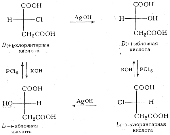

При исследовании реакций обмена, ведущих к получению оптически деятельных галоидкислот и к замене в них галоида на гидроксил или другие группы, Вальденом было сделано в высшей степени важное открытие. Им было, например, обнаружено, что в зависимости от реагента и условий реакции из (+)-хлорянтарной кислоты получаются как (—)-, так и (+)-яблочные кислоты, причем последняя с РСl5 образует (—)-хлорянтарную кислоту, благодаря чему можно осуществить следующий круговой процесс:
Такое превращение оптически деятельного вещества в его антипод (D- в L- или наоборот) свидетельствует о том, что при одной из реакций обмена (в данном случае — при действии РСl5 и КОН) вступивший атом (или группа) занимает не то положение в пространстве, которое раньше занимал отщепившийся в процессе реакции атом (или группа), т. е. произошла изменение конфигурации молекулы. Это явление, получившее название вальденовского обращения, имеет принципиальное значение для всей стереохимии органических соединений и будет рассмотрено подробнее на стр. 593 сл.
