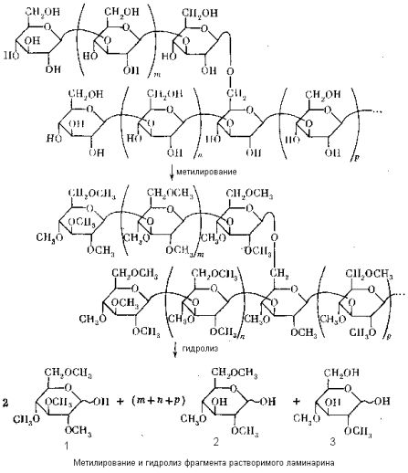

Спиртовые гидроксилы можно превратить в простые эфиры, как и всякие спирты. Простейшая возможность – метиловые эфиры. Для этого полисахарид надо обработать теми или иными метилирующими агентами (например иодистым метилом) – прометилировать. Идея метода заключается в том, что метиловые эфиры сахаров устойчивы в условиях кислотного гидролиза гликозидных связей. Поэтому после гидролиза метилового эфира полисахарида можно получить метиловые эфиры входящих в его состав моносахаридов, причем метильные группы в них окажутся в тех же самых положениях, в которых они были в соответствующих моносахаридных остатках полисахаридной цепи. Напротив, неметилированными в них будут те гидроксилы, которые были использованы для образования гликозидных связей и освободились при гидролизе. Таким образом, установив строение метилированных моносахаридов и, следовательно, положение в них метильных групп, можно выяснить, какими своими положениями эти моносахариды были связаны в исходной полисахаридной цепи. Все это можно проследить на примере метилирования растворимого ламинарина, фрагмент которого представлен на схеме (с. 53).
Метилирование полисахарида приводит к образованию его полного метилового эфира, не содержащего свободных гидроксильных групп. Последующий гидролиз дает смесь частично метилированных глюкоз (1-3).
Тетраметиловый эфир 1 не содержит свободных спиртовых гидроксилов и, следовательно, происходит из концевых остатков – тех, которые были в полисахариде только гликозильными. Поскольку в этом соединении в положении 4 имеется метильная группа, этот гидроксил не мог быть включен в цикл в исходном остатке.
Следовательно, этот остаток был не фуранозным, а пиранозным.
Триметиловый эфир 2 содержит один свободный спиртовый гидроксил в положении 3. Следовательно, эти
остатки находились внутри цепи и были привязаны к соседнему с ними гликозильному остатку (слева, при традиционной форме записи полисахаридных структур) связями 1 à 3. Наличие метильной группы при О-4 указывает на то, что эти остатки находились в полисахариде в пиранозной форме.
Диметиловый эфир 3 содержит два свободных спиртовых гидроксила. Из этого прямо следует, что к этому остатку в полисахариде было присоединено два гликозильных, т.е. что он служил местом разветвления (а значит, исходный полисахарид был разветвленный). А положение свободных гидроксилов указывает на положение их связей 1 à 3 и 1 à 6. Иными словами, становится ясно, что полисахаридная цепь построенная из 1 à 3-связанных остатков, разветвлена по положениям 6.
