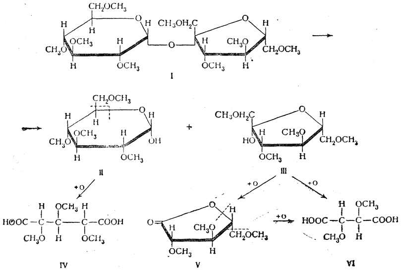

При гидролизе октаметилсахарозы (I) получены тетраметилглюкоза (II) и тетраметилфруктоза (III), что подтверждает принадлежность сахарозы к дисахаридам группы трегалозы. Полученная тетраметилглюкоза (II) оказалась 2,3,4,6-тетраметилглюкопиранозой, так как при окислении она давала триметоксиглутаровую кислоту (IV), а при ее метилировании получался тетраметилметилглюкозид, тождественный получаемому при метилировании обычного α-метилглюкопиранозида. Тетраметилфруктоза (III) оказалась 1,3,4,6-тетраметилфруктофуранозой, так как при различных условиях окисления она давала γ-лактон триметоксиксилоновой кислоты (V) и диметилвинную кислоту (VI) Все это видно из приводимой схемы:
Наличие в сахарозе остатка фруктозы в виде не шестичленного, а пятичленного кольца вначале показалось неожиданным, так как для всех свободных гексоз, в том числе и для свободной фруктозы, было установлено наличие шестичленного кольца. Пришлось допустить, что образующаяся при гидролизе сахарозы фруктофураноза частично изомеризуется во фруктопиранозу. В дальнейшем было показано, что и в других сложных сахарах фруктоза обычно присутствует в виде пятичленного цикла.

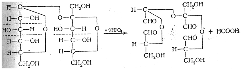

Строение сахарозы в последние годы было подтверждено методом периодат-ного окисления, при котором на окисление сахарозы расходуется 3 моль HJО4 и образуется 1 моль муравьиной кислоты:
При этом вовсе не образуется формальдегида, что в свою очередь свидетельствует о том, что ни в одном из остатков моносахарида нет свободного гидроксила в пятом положении.
